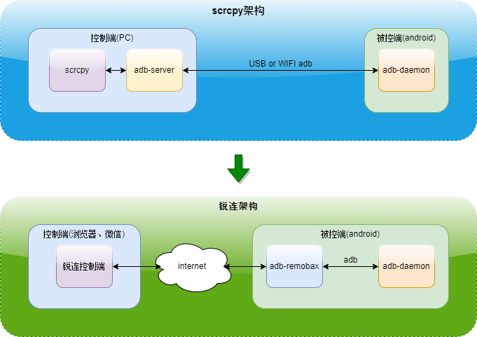

锐连就是类似于scrcpy的一款软件。它和scrcpy一样,截取手机屏幕显示进行视频编码,在控制端解码显示,实现远程浏览;在控制端获取键盘鼠标事件发送给被控手机,从而实现远程控制。
但最重要的是它不再直接使用adb来进行被控端和控制端的连接。它在被控手机机内部实现一个adb的PC端(adb-server),我们称为adb-remobax。这个adb-remobax运行在手机内部,为了提高性能减少资源耗用,这个模块使用rust编写。也就是说将pc上的功能下移到手机端。这样,adb-remobax可以通过因特网连接与控制端通信,从而突破了控制端和被控端的局域网限制
参见下图,在scrcpy的架构中,控制端和被控端直接使用adb连接,这种连接只能基于USB和LAN。而在锐连的架构中,控制端和被控端通过adb-remobax做桥梁进行连接。
