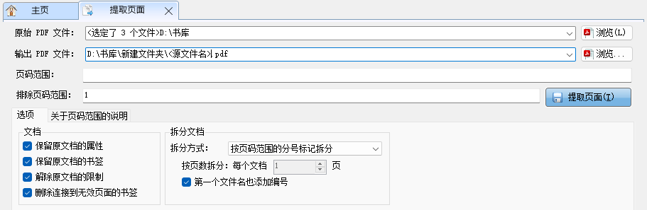

首先批量提取所有pdf的第二页到最后一页为独立文件。
再把各各新制作的第一页和上一步提取的文件挨个合并。
以免费软件pdf补丁丁为例:

第一步

发完这个贴后我想起补丁丁,第一步我知道了,另外一个表达方式是2–1(2和1之间2个-,第2页到倒数第1页,发贴连在一起了)。
