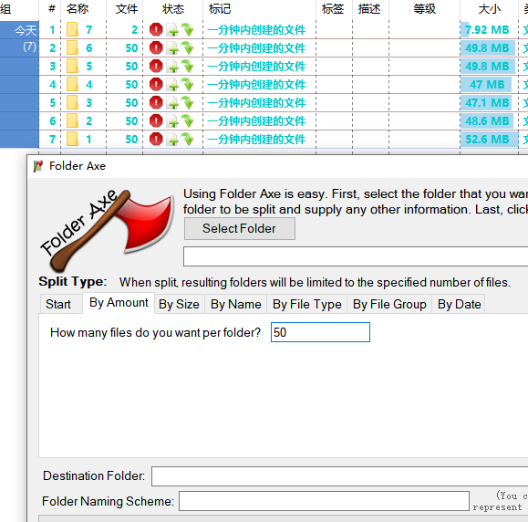

有比“Folder Splitter”更方便拆分文件夹的工具吗?
如图 这是我搜刮全网在我能力范围以内能找到的唯一一个 可以按数量拆分文件夹的免费工具
用百度搜到直呼 妈呀 这么一个小功能要58块钱
我可付不起
这个小斧头 是可以实现 按文件数量拆分文件夹的 但是
1个是英文的一个 是复制路径的时候 每次要点一下粘贴按钮
用起来不是很舒服
就想到 来小众求助下各位大佬
这次发的是求助问题 没写错

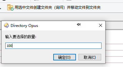

一直用第三方资源管理do 捣鼓了1天也没弄出这种一键按数量拆分文件夹的功能
在他们软件官方论坛只找到个一次选择多少个文件 只有选中文件 并没有自动移动…
真的是黔驴技穷了 求求小众的论坛大佬 看看有没有更好用的工具
国外网站给这种软件的标签 我自己的理解就是拆分文件夹 难道不是拆分吗?
什么是拆分文件夹?
拆出来是什么?里面的文件也被劈成两半了吗?
大佬图里我觉得很明显啊
一个文件夹里若干个个文件不分文件类型
然后 一键按指定数量拆分出来
比如一个文件夹500个文件 可能有视频 图片 DOC TXT 等等的很杂
然后 把这500个文件安装指定数量拆分成若干个新文件夹 图上就是300多个文件
每50个文件夹分成一个新文件夹 最后富余的2个文件 单独生成一个文件夹 这个是小斧头 一键生成的
就是软件是英文的不太喜欢

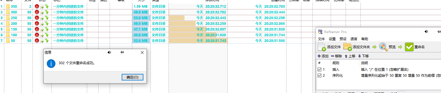

其实随便找一个稍微好的批量重命名软件就可以做到。
比如每50个文件,给文件名开头分别添加01/、02/,03/……
这里的/就是分割成文件夹的意思
结果就是每50个文件跑到了一个文件夹
而且重命名软件规则支持的比较专业,可以按照任意顺序排序,非常适合这项工作
至于哪个重命名软件更好,你可以搜索相关的帖子看看。。。
感觉很难找到一个刚刚符合你需求的软件,终极方法还是自己写脚本。

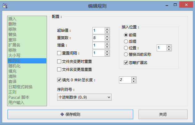

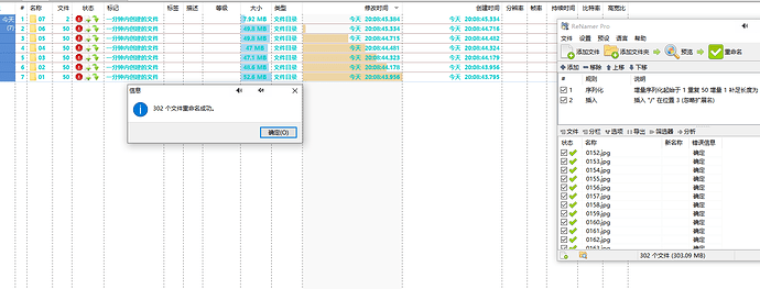

以 renamer lite 为例,
只需要两个非常简单的规则就可以搞定了。
每8个文件,一个文件夹,明明为01,02,03。。。。
在序号后面插入/分隔符,代表分成文件夹

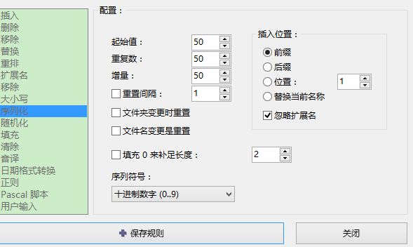

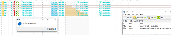

那么能进阶一下么
比如50个文件 放在一个文件夹
第一个文件夹 叫50 第二个的文件夹叫100 第三个文件夹叫150 这样以此类推

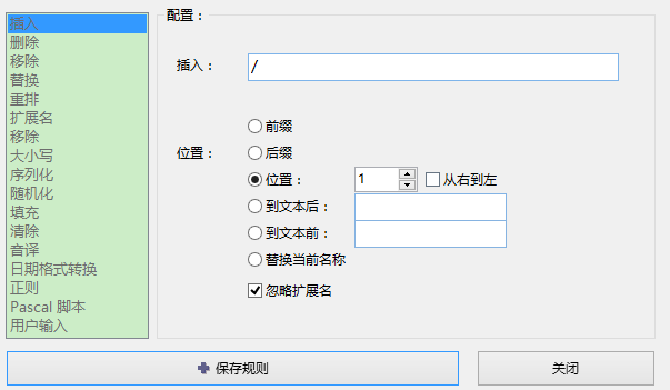

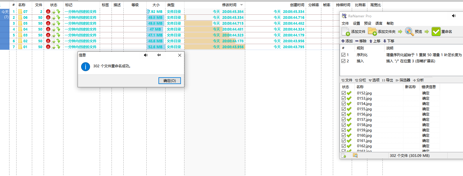

规则一
先插入分隔符
规则二
插入文件名
提示一下,在
这一栏右键可以添加筛选项,方便按照需求排序

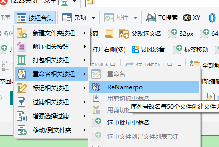

再次感谢大佬做成了DO按钮 超级方便
F:\000B\VStart6\App\renamer-7.3\ReNamer.exe /preset “序列号改名每50个文件创建文件夹.rnp” {allfilepath$}
