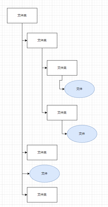

如何从一堆多层乱嵌套的文件夹中,提取所有文件放在一起
如题所示,感觉应该有类似的软件,但是不知道如何去搜,所以只能求助大家啦~
如下图所示,就是文件和文件夹混在一起,如何把所有文件夹中的文件都提取出来。
感觉就是一个递归的问题,想问下有没有类似的成品软件,或者简单的方法呢
感谢了!

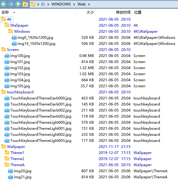

dopus可以做到 有混合模式可以列出所有文件 忽略文件夹树 TC XY这类第三方资源管理器都行应该,免费的可以试试XY

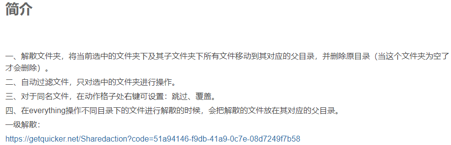

Quicker的一键解散动作

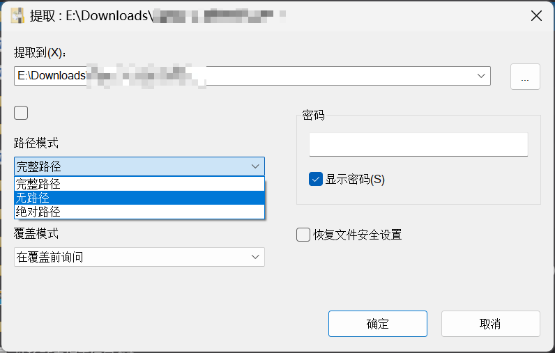

先做成压缩包
然后解压的时候,选择无路径,我演示的是7zip是这样,其他解压缩软件也是差不多的,有类似的无路径解压方法

补充一下,DOpus 要用平面视图:
平面视图的混合模式可以把所有文件夹和文件显示到同一层级。

dopus 有个混合(无文件夹)的模式直接列出所有文件 :rofl:我是特意绑定了一个快捷键的
