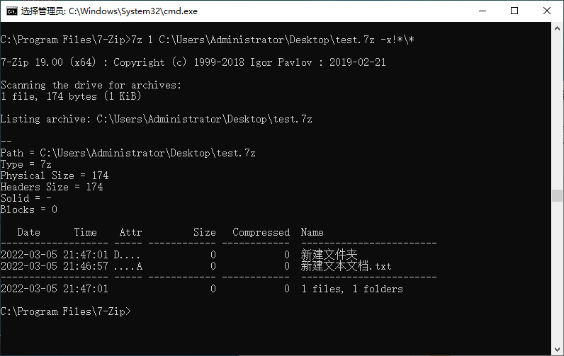

不知道是不是正则表达式,用下面的能去掉列表中有\的,包括\结尾的(比如xxx\),但是想保留xxx和xxx\
7z l C:\Users\Administrator\Desktop\test.7z -x!*\*
test.7z
新建文件夹
新建文本文档.txt
新建文件夹\新建文件夹(2)
新建文件夹\新建文件夹(2)\新建文本文档.txt

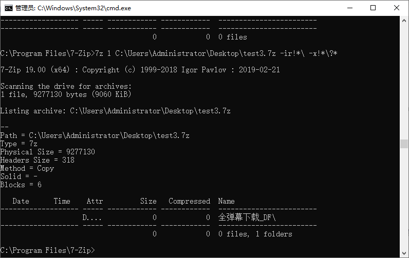

不知道压缩包里面的文件和文件夹列表信息咋回事,比如第一层有个文件夹名字为xxx,然后用7z命令行显示列表
有的压缩包这个文件夹直接显示为xxx,有的显示为xxx\,有的直接不显示,但是这个文件夹存在
上面那个图就是第二个情况,显示为全弹幕下载_DF\
同不懂,刚才测试了一下,都不知道这些通配符怎么工作的 ![]()
