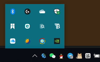

rt,自从上个月重装系统之后貌似我就没成功打开过自带剪贴板,我看了一遍我开启的软件,应该是没有冲突的win键快捷键,这是我的常用软件列表,都排查过了

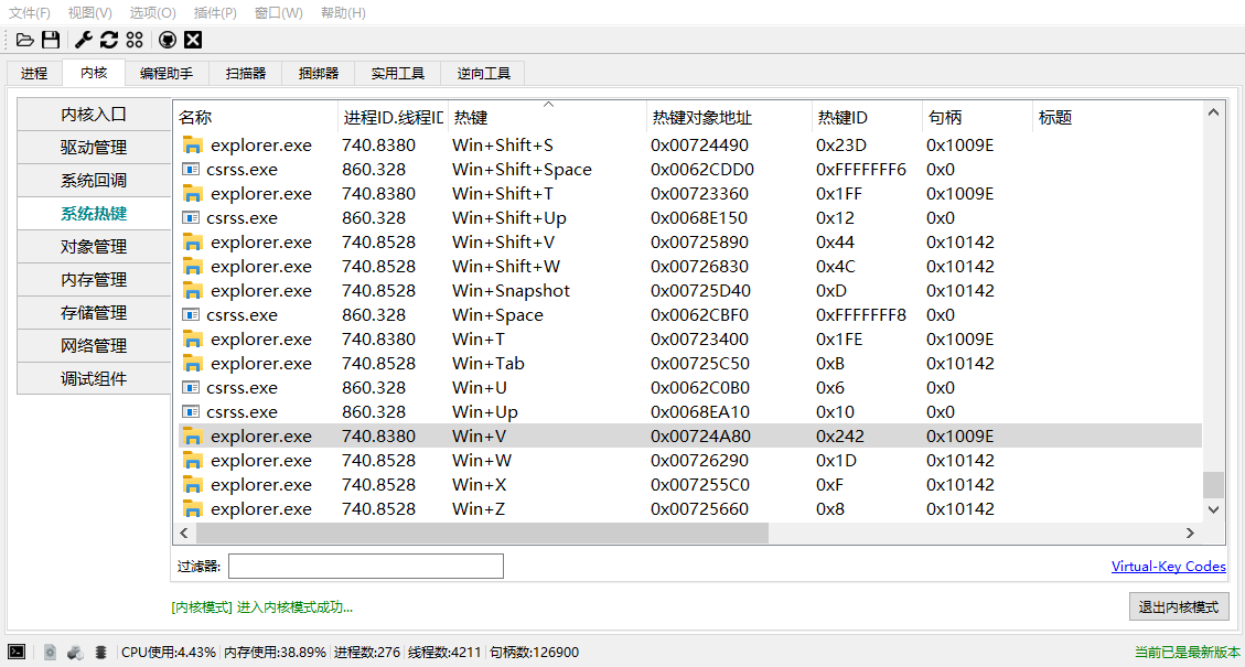

BlackINT3/OpenArk: OpenArk is an open source anti-rookit(ARK) tool for Windows. (github.com)
试试用OpenARK找一下热键占用?

用杀毒工具看一下explorer下挂dll,然后逐个解除挂载看看那个解除之后正常,记住他,everything搜一下,看是哪个软件
我忏悔,我折腾了小半个月,突然发现自己的键盘一直是游戏模式,禁用了win键,所以才按不出来和win键相关的操作,刚看了下utools的剪贴板功能竟然要收费了,告辞,打算换回listary了
