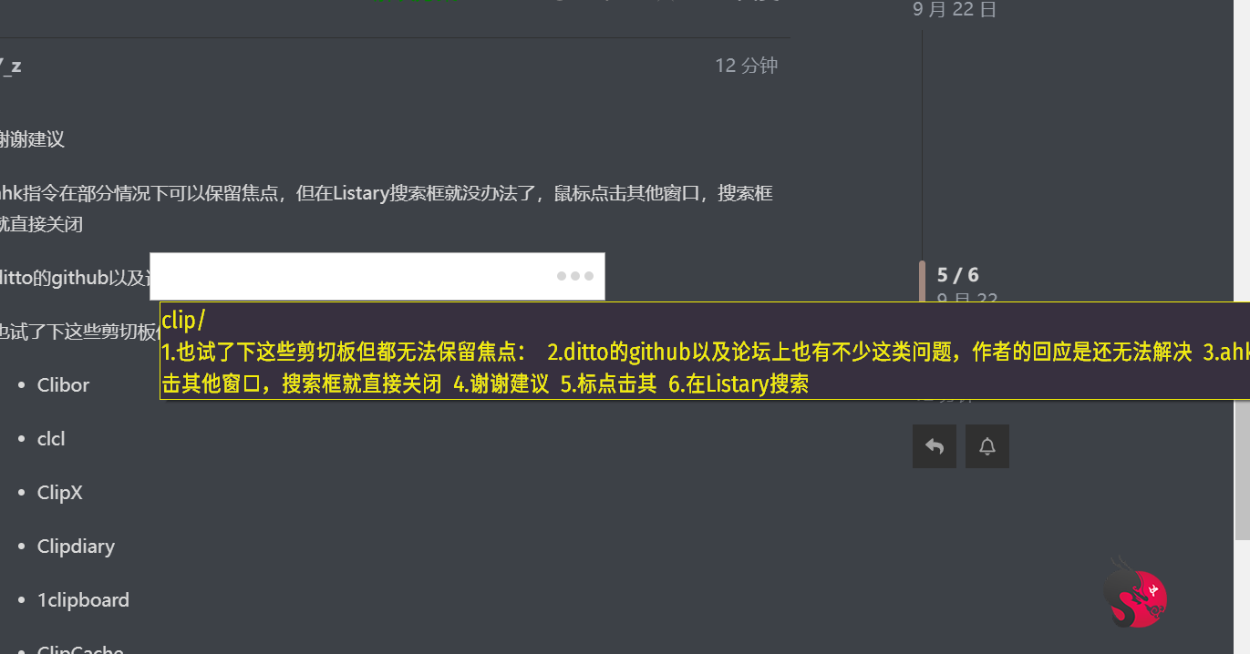

ahk指令在部分情况下可以保留焦点,但在Listary搜索框就没办法了,鼠标点击其他窗口,搜索框就直接关闭
ditto的github以及论坛上也有不少这类问题,作者的回应是还无法解决
也试了下这些剪切板但都无法保留焦点:
  • Clibor
  • clcl
  • ClipX
  • Clipdiary
  • 1clipboard
  • ClipCache
  • Rainclip
  • Hot Copy Paste
  • Snatch
  • ClipCube
  • ClipMan
  • quicker 剪切板动作

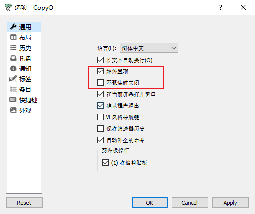

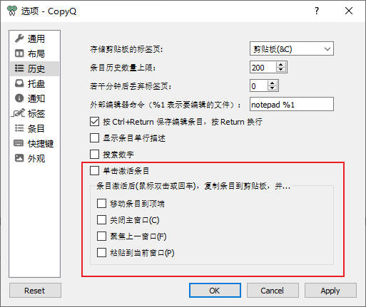

试着找了下,发现copyQ能够实现你的这些需求:
动画1
需要进行以下设置:
搭配以下的ahk代码,并且第一次运行ahk代码时,必须保证copyq的主窗口处于打开状态:
WinSet, ExStyle,+0x08000000,ahk_exe copyq.exe
winhide,ahk_exe copyq.exe
return
!v::
winshow,ahk_exe copyq.exe
return
~Lbutton::
MouseGetPos, , , id
WinGet, theid, ProcessName, ahk_id %id%
if theid = copyq.exe
click
sleep,10
sendinput,^v
return
