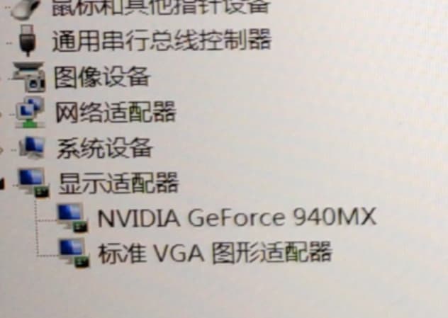

我用驱动精灵检查过,也用联想自带的驱动管理检查过,都说显卡驱动已经安装上了,在设备管理器里看,显示设备这块也没有问号,能够正确显示940MX显卡(另外还有一个默认的VGA显卡,不知道对不对,但至少没问号)。

  • 设备管理器中显示设备处,显示两个设备“一个是自带独立显卡GF940MX,一个是标准VGA图形适配器”,两个设备都没有问号,显示都在正常运行。(此处当时没有多想,我知道这款笔记本有核显和独显两块显卡,但因为这两个设备都没有问号,因此以为都是正常的)

6、正当我要掀桌子放弃的时候,突然想起,在联想自己的驱动管理程序中,硬件检测部分提示,我的这款笔记本两个显卡分别为GF940MX和“INTEL HD Graphics 620”,这个HD620现在显示为“标准VGA图形适配器”…问题会不会是在这里?虽然设备管理器中没有问号,但这个“标准VGA图形适配器”字眼,貌似就是没有针对性和特殊性的意思…
我赶紧又百度一番,果然,发现在部分本型号笔记本的设备管理器截图中,除了那个GF940MX以外,另一个显示设备都是HDxxx…
妈蛋!原来是这样!原来是这样!
7、我赶紧百度HD620的驱动下载回来,解压到硬盘上,然后在设备管理器中右键那个“标准VGA图形适配器”,选择“更新驱动程序”…
一番“正在更新”的提示后,原来的“标准VGA图形适配器”变成了“INTEL HD Gxxx620”,重启一下,以上所列出的各种莫名其妙的故障都没有了,一切恢复了正常…
