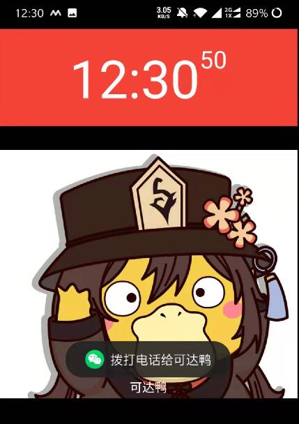

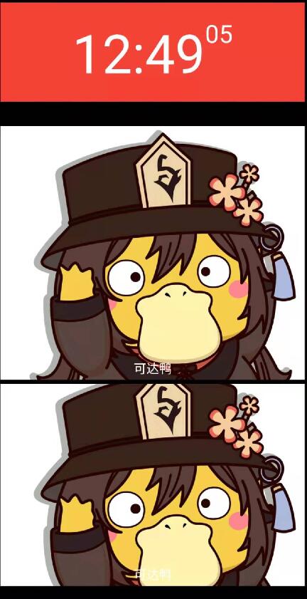

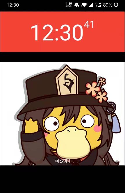

  2. 为了解决打电话的问题,我准备了两个软件: 桌面 square home 自动化流程 MacroDroid。square home可以以一个巨大的图片来作为图标,可以自定义长按与短按图标的动作; MacroDroid可以以无障碍的方式来实现对屏幕的点击。 因为我现在不在老家,所以用自己的手机模拟了一下手机的设置。按下可达鸭的头像之后,手机就会自己启动微信,然后打电话给可达鸭。(其实我是录屏的,但是gif太大了,传不上来,两张截图先看看吧)

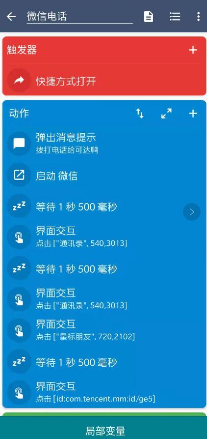

  • MacroDroid 新建宏,设置触发器为 “快捷方式打开”,添加拨打微信电话的动作,大致流程为:启动微信-> 等待500ms → 点击通讯录 → 等待500ms → 点击可达鸭 → 等待500ms → 点击通话 … 。添加动作基本上是傻瓜式操作,这个就不 赘述了,需要注意的是在界面切换的两个动作之间要添加一定时间的暂停,不然点击的位置会出错。 在动作都添加结束之后保存。

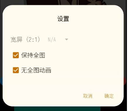

    然后把图标拉大,设置大图,然后将图标设置为保持全图。
    最后像这样
  • 记得要将大图标的长按和点按都设置为同样的快捷方式,这样无聊怎么按都可以打电话给设定好的人。
