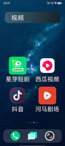

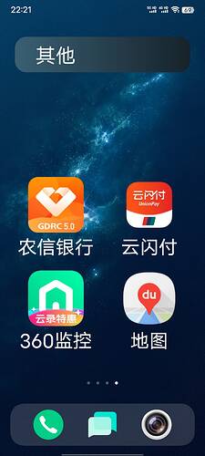

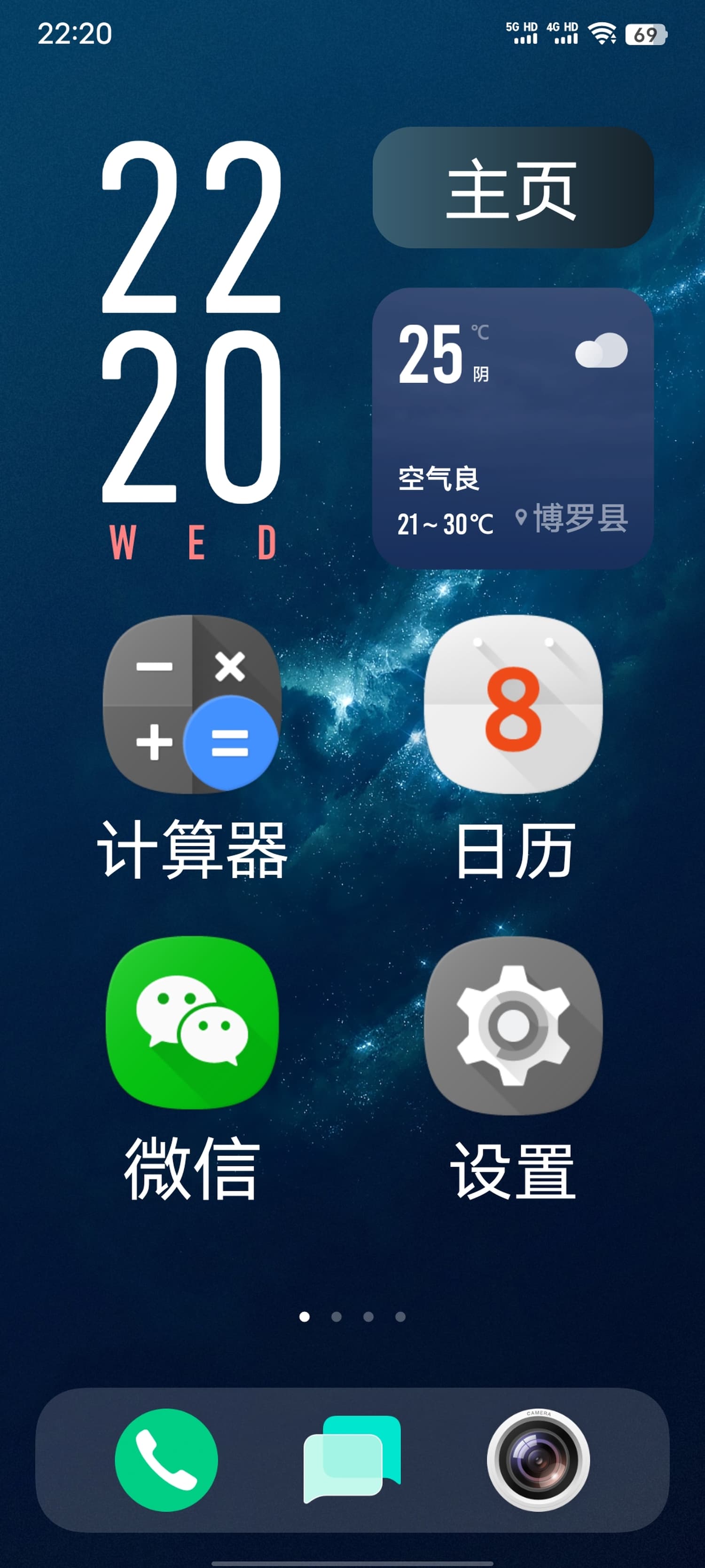

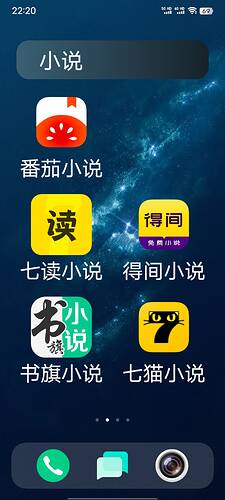

2. 应用图标
因为本身的图标或者快捷方式是不能放大缩小的,所以要用小部件来做。
2.1 在系统设定中将字体设定到最大和显示的尺寸也是最大
2.2 桌面布局尺寸开到最大
2.3 将应用标题关掉
2.4 用小部件启动应用,2X2或者你需要的尺寸。具体方法请看 安卓上自制桌面图标的方法-20240513

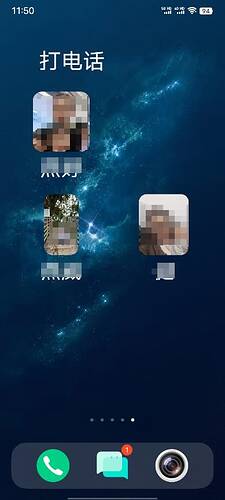

3. 打电话图标
原理:用Shell命令拔打号码。
因为神奇小部件不支持Shizuku授权,所以需要用到快捷方式这个应用。
3.1 Shizuku激活(根据应用的提示做就好),然后授权给快捷方式
3.2 快捷方式中的编辑、自定义中点击添加Shell
3.3 点击上方的Shizuku,然后在Shell这一栏填写 am start -a android.intent.action.CALL -d tel:10086,很明显只要将10086改为你需要拨打的号码就好了。
3.4 显示Shell执行结果改为不显示就好
3.5 保存后,点击刚刚创建好的图标,长按复制URL链接,例如:quickshort://open?id=121
3.6 用神奇小部件创建一个神奇图片的小部件,然后打开应用中选择自定义URI/URL路径,粘贴上一步的链接
4. 页面的标题栏
可以用神奇小部件来做,但是定制背景需要会员。我用快捷方式来做
4.1 添加快捷方式的小部件的文件小部件
4.2 点击小部件进入编辑
5. 动态的日历图标(非必要)
如果是用神奇小部件来做,图标的静态的。要想动态就要用KWGT。
要先准备一个日历图标的背景,我是直接在一个的图标包上弄出来。
5.1 先添加一个KWGT插件
5.2 放置图标背景
  • 5.2.1 点击插件进入编辑,点击创建
  • 5.2.2 点击右上角的+,点击图像
  • 5.2.3 点击项目中的图像>选择位图>选择日历图标的背景
  • 5.2.4 调整好大小,通过宽度。调好后返回上一层
5.3 创建动态“日”数字
  • 5.3.1 点击右上角的+,点击文本
  • 5.3.2 点击项目中的文本>文本>日期信息>输入$df(dd)$,点击右上角的勾
  • 5.3.3 调整文本大小就是通过尺寸
  • 5.3.4 调整位置,通过X偏移Y偏移
  • 5.3.5 在油漆/颜色中设定颜色。调好后返回上一层
5.4 创建应用名字
和上一步相似,只是不输入公式,直接输入日历就好。
