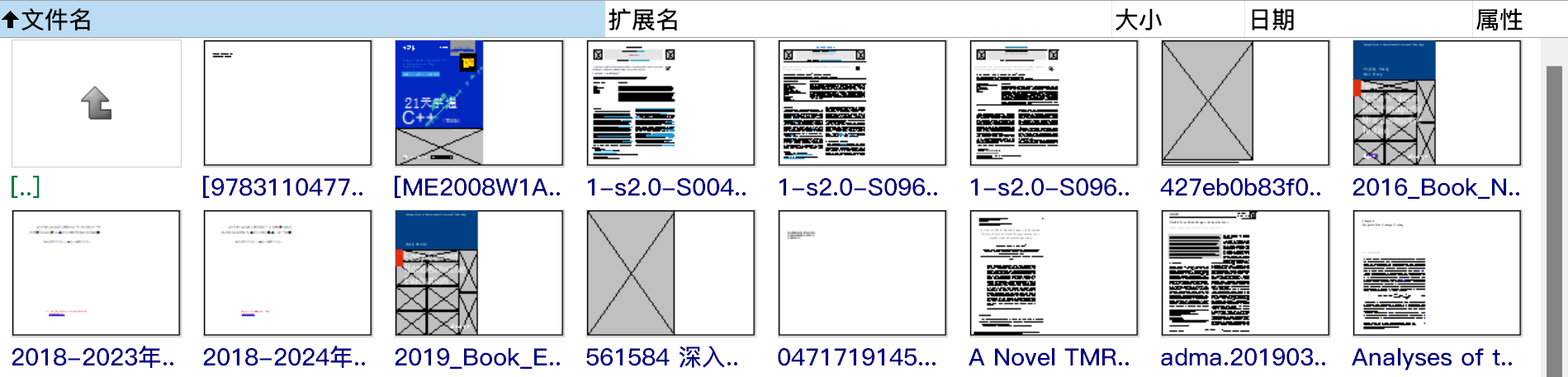

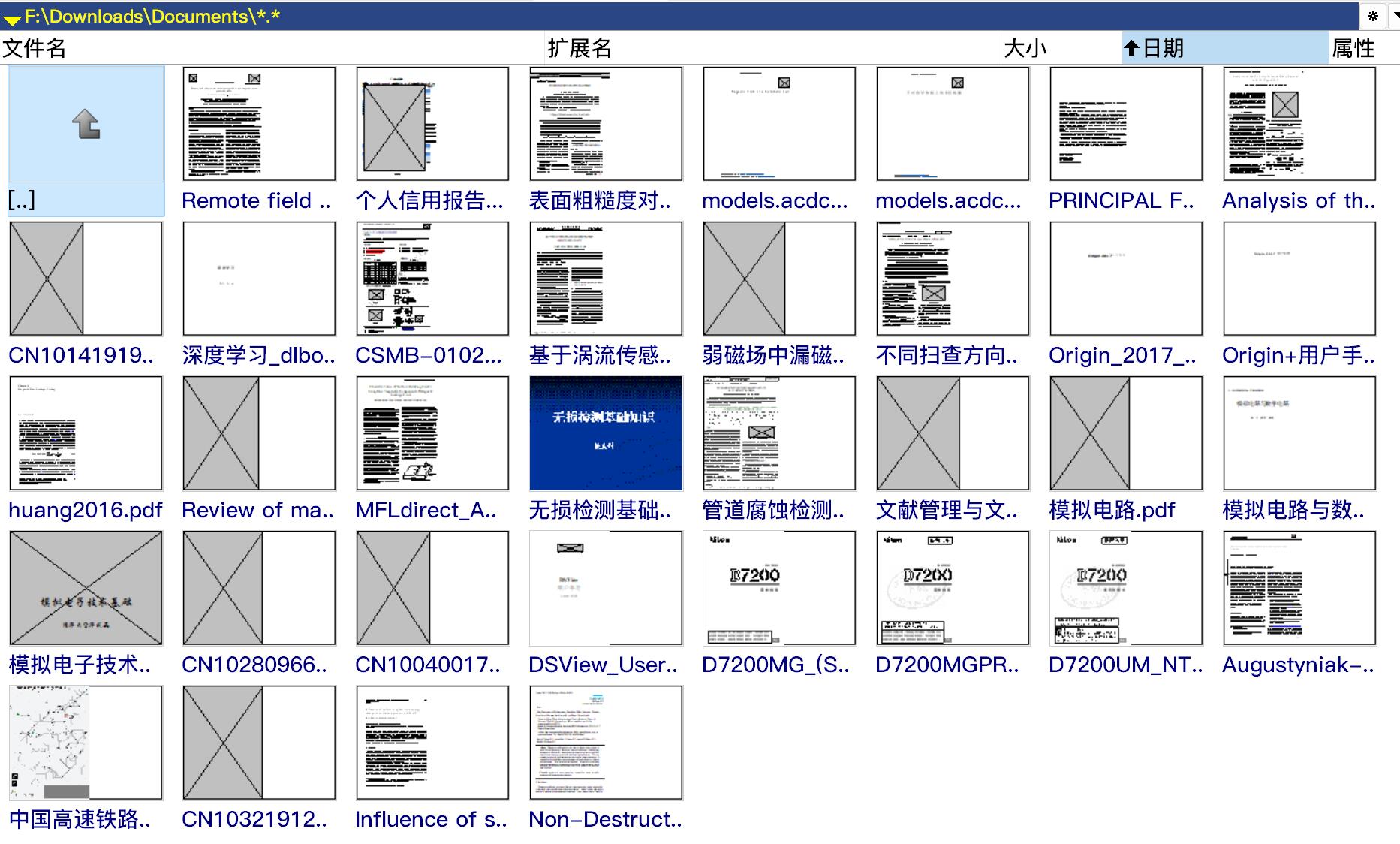

1、PDF文件缩略图(已解决)
要么只显示pdf logo,要么这样,没法像资源管理器一样显示pdf缩略图

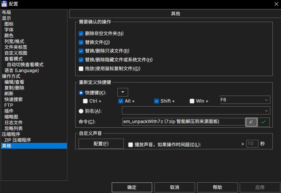

6、压缩/解压缩不能到当前目录,默认是压缩/解压缩到对面目录 (已解决)

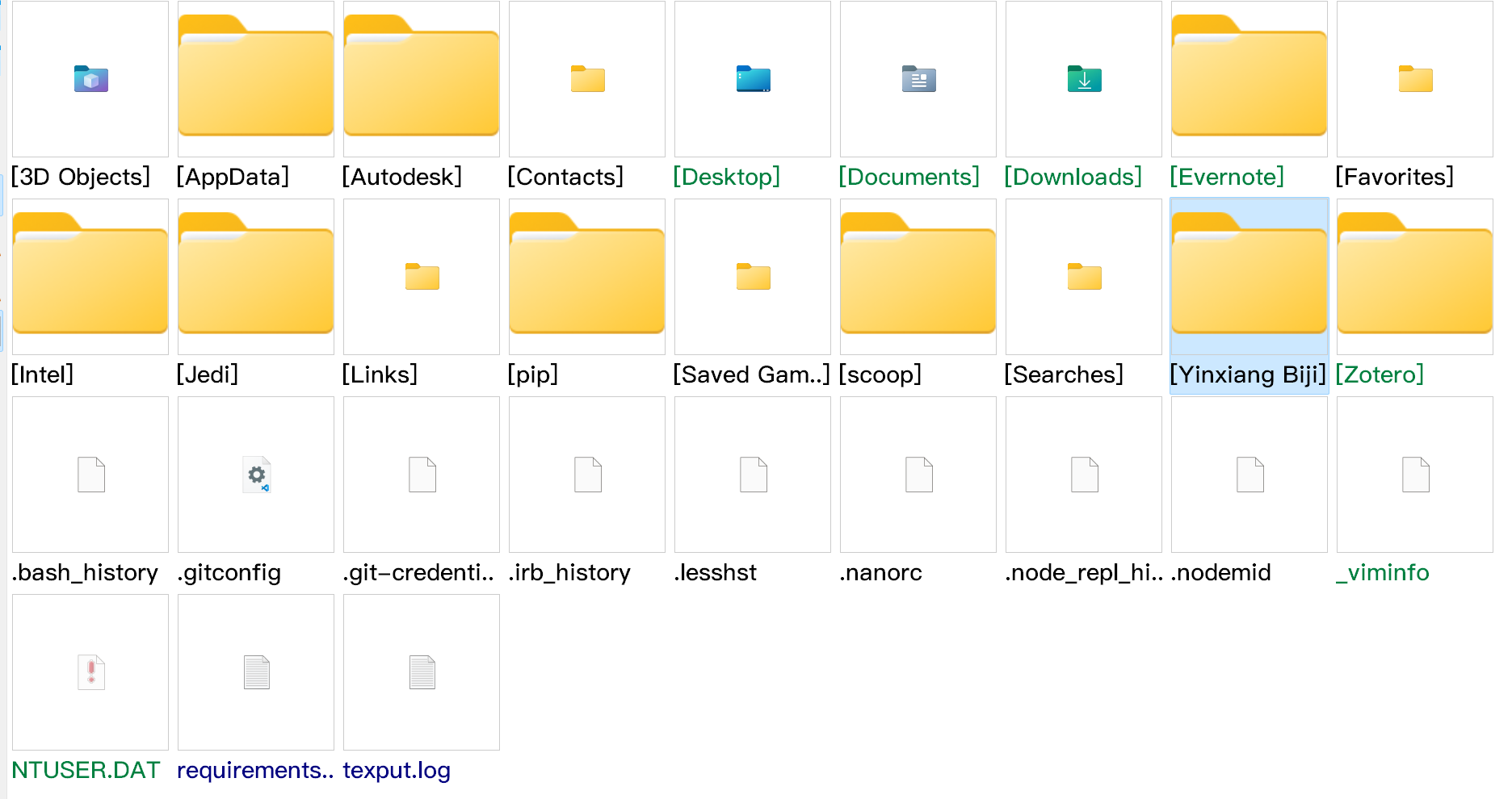

7、系统内置的非缩略图的图标,在缩略图下显示都非常小,不能按照设置的大小显示图标 (已解决)

1、PDF缩略图只渲染矢量图,只要是位图,都会显示灰色叉叉。
2、资源管理器就可以通过多行文件名显示,这个功能我觉得挺基础,TC居然不行。
3、确实是平滑滚动的锅,关了就好了。
https://www.ghisler.ch/board/viewtopic.php?t=41867
这个帖子里提到的Sumatra PDF plugin 我试了能显示缩略图,但是位图的功能我没测试

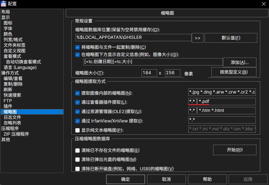

你是不是安装了 ulister 插件?
是的话,多半就是 ulister 的锅,可以通过下面任一措施解决。
第一种,将缩略图提取方式 - 查看器插件的值改为 *.* | *.pdf。
第二种,到 wincmd.ini 中定位到 ulister 的配置字段,删除 pdf 扩展名。
效果如下:

压缩到当前目录可以用 TC 自带快捷键 Alt + Shift + F5,解压缩麻烦一点,要自定义命令。
以 7zip 为例,对应的命令行参数是 x -spe %P%N -o"%P%O\"。

如果想默认压缩/解压缩到当前目录的话,可以把 Alt + F5、Alt + F6 和 Alt + Shift + F5、Alt + Shift + F6 的命令对调一下。
其实不是经常解压到当前目录的话,一个 Alt + F6 就够了。
它会自动聚焦到解压路径,想解压到目标面板直接回车,想解压到来源面板,就按下 Space 或 BackSpace,再按回车。

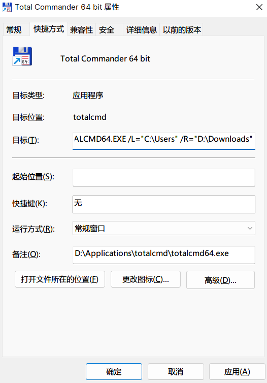

可以给 TC 的启动命令加上参数 /L="{左侧文件夹路径} /R={右侧文件夹路径}",后续通过这个命令启动 TC。

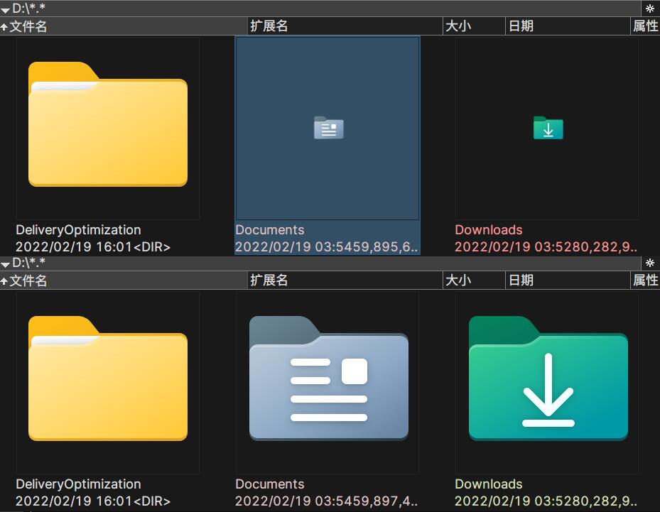

缩略图模式下的图标大小默认是 48x48,可以通过 wincmd.ini 中的 ThumbIconSize 字段修改。
设置 ThumbIconSize=256 前后,缩略图模式的图标大小对比如下:
