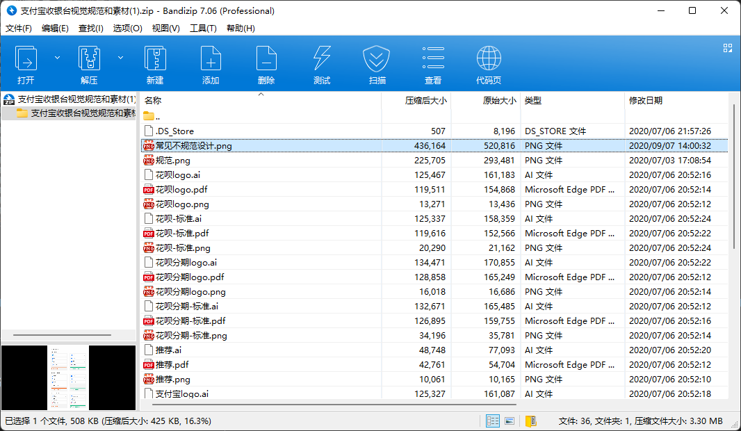

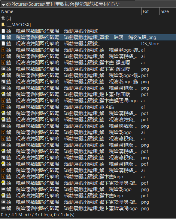

但是我发现国内的一些品牌设计物料做得比较差。以支付宝为例,下载下来发现文件都是乱码。要重新整理。

特地去支付宝官网下了一个看看,发现是正常显示文件名的。
故猜测乱码可能是你用的解压软件不支持自适应编码导致的,有没有尝试过换一个解压软件?

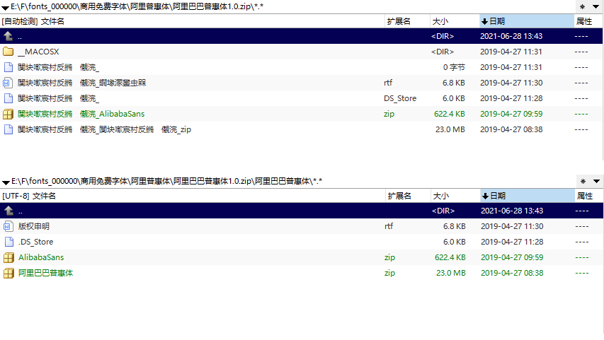

经你这么一说,确定是 Total Commander 的 7z 解压缩插件的原因。
跟插件无关,跟TC自动检测MacOS系统压缩包兼容性有关。
如果是win平台压缩包,不管是不是UTF-8,还是本地编码,都能正确识别。

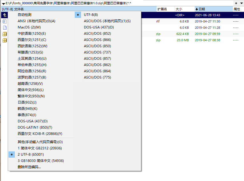

升到9.5以上,可以右键点文件名前面的【自动检测】,手动选UTF-8,即可看到正确文件名。
完美解决,感谢兄弟。
