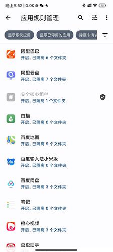

安装后怎么隔离文件?
需要手动一个一个APP点击开,点击“启用隔离空间”,一般的情况,其他选项默认就可以了。(如果你已经安装了毒瘤APP,再安装储存空间隔离,那么已经在根目录拉的屎需要自己手动删除)

隔离后的文件夹在哪里?
- 通过储存空间隔离APP来查看:应用规则管理→你想查看的APP→查看隔离空间
- 文件管理器查看:Android/Data/你想看的APP/sdcard
