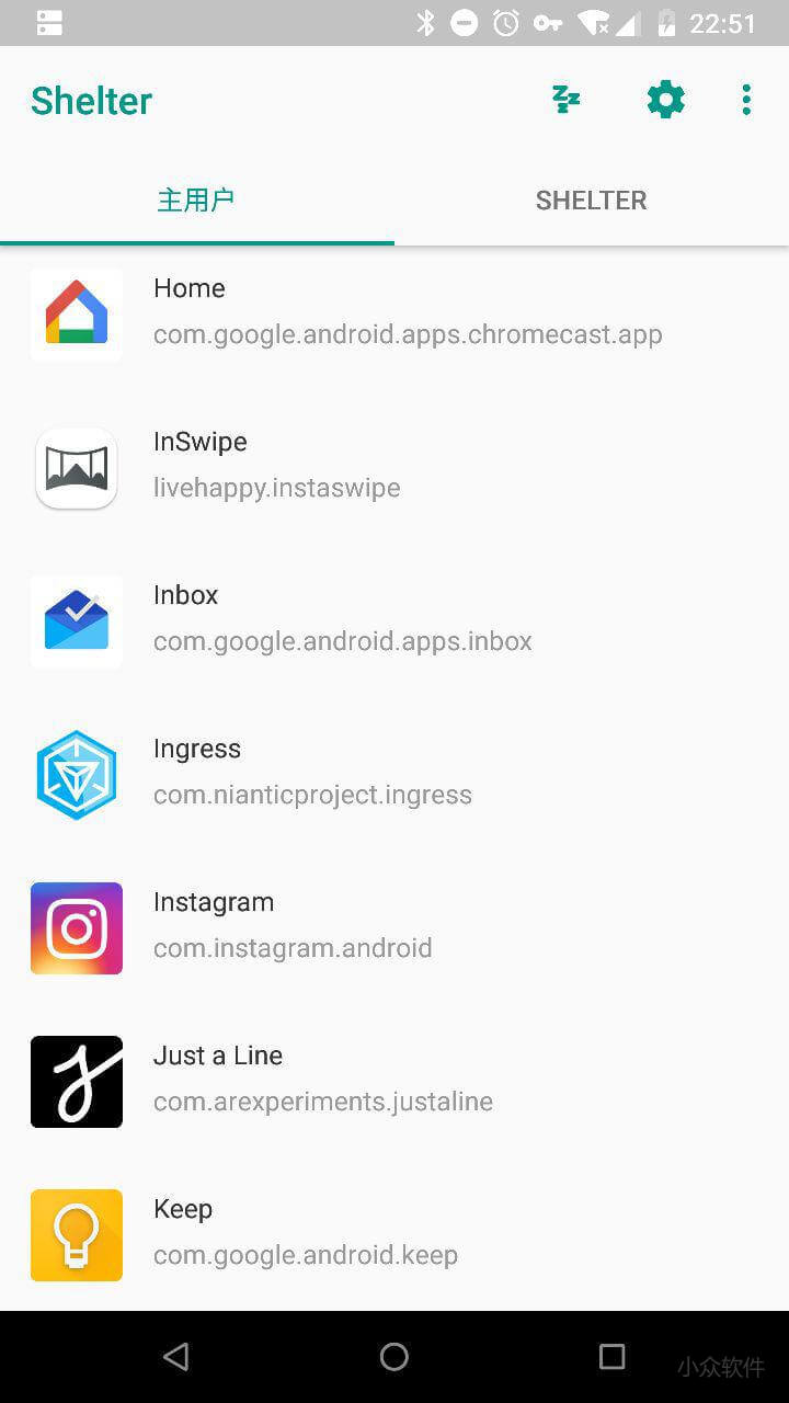

Shelter 是一个自由开源(FOSS)应用程序,它利用 Android 的“工作配置文件”功能,提供一个独立的空间,你可以安装或克隆应用程序。
应用功能
  • 在隔离的"Work Profile"中运行流氓应用程序,这样他们就无法在"Work Profile"之外访问您的数据。
  • 当您不需要它们时,“冻结”(禁用)大量后台或很少使用的应用程序,如QQ、微信。
  • 克隆应用以在一台设备上使用两个帐户。

  • 此方案主要应用于无root、非adb调试环境。root环境下建议使用储存空间隔离,重度adb环境建议使用Island或Insular。总而言之,这是一个追求稳定、弱配置的方案。
  • 如果你希望创建多个"Work Profile",请使用Island,教程见酷安评论区。
  • 相同类型下更火的是炼妖壶(Island),在酷安有一个规模不小的社区。至于为什么不使用Island,见常见问题解答。另一方面,Shelter更加简洁,比起Island大量使用adb命令更加稳定,代价就是功能更少。
    如果你想用Island但又想彻底开源,可以使用Insular,这个分支删去了Island项目的非自由内容和联网功能,且紧跟Island项目。与Island的关系可以类比Firfox和Fennec。
  • 相比于Island,Shelter更新并不频繁(甚至可以说极为佛系),仅保证在最新Android大版本上的基本运行(Android并未测试,不知道是否出错)。对定制UI的支持由于环境的问题也并不积极,因此如果是一些定制系统出出现问题,基本无法解决。
  • "Work Profile"并不是沙盒,仅仅只有文件和配置隔离的功能,请不要安装恶意软件。如果你在主空间和"Work Profile"里装了同样软件,那么"Work Profile"更新此软件的时候也会更新主空间的同一软件。部分软件可以借助SAF查看主空间的文件,但主空间是无法通过SAF查看"Work Profile"里的文件的(IDM+■■■■■■■■■■■■■■■■■■■■■■■■■■■■■■■■
  • 如果第一次配置时到某一步卡住转圈,请注意通知栏,有可能下一步在通知里(如果没有那就是可能权限或者你的系统真的不支持)。
  • "Work Profile"里的打开方式和分享方式可能会出现问题,比如加载主空间的列表。在类原生上这些列表一般是默认正常显示的,但在MIUI等定制系统上,这些都是被阉割过的。建议使用下面推荐的Appmanager,代理系统列表。
  • 多数定制UI的“手机分身”或类似功能是基于“Work Profile”,所以理论上会出现冲突,请权衡选择。
  • 安装软件在不同系统上会有不同情况,类原生系统一般可以直接由主空间克隆。在MIUI等定制系统上只能将应用商店克隆(系统软件可以克隆)后借助应用商店安装。或者克隆文件管理,然后通过文件管理自带的文件传输功能(如MIUI自带的ftp功能)传输apk文件,非应用商城安装软件需打开未知来源软件安装权限(MIUI可直接在主空间手机管家的隐私权限里修改)。
  • 自带文件转移功能,不建议使用。经题主测试,在MIUI系统(MIUI13,Android12)下,转移功能可以挂载文件系统,但转移的文件会变成{文件全名}.bin,无法确定完整性,其他定制系统应该也是一样。转移文件可以看我下面推荐的几个软件。

pixel4XL 从googleplay下载的,一直没能安装成功,总是提示“正在为您准备shelter, 请稍候”,想问下楼主,这个软件安装有没有什么注意事项啊?
通知栏拉下来看看通知,下一步可能在那
