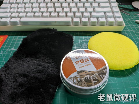

80g,十二块多一盒,到手以后好评返现 3 元,基本上淘宝正常价。送了块海绵,一个毛茸茸的包,不知道有啥用。
抛光的话其实用旧口罩很好用,不太吸油,就不浪费,海绵我用了一下,现在里面吸了好多,感觉有点亏。

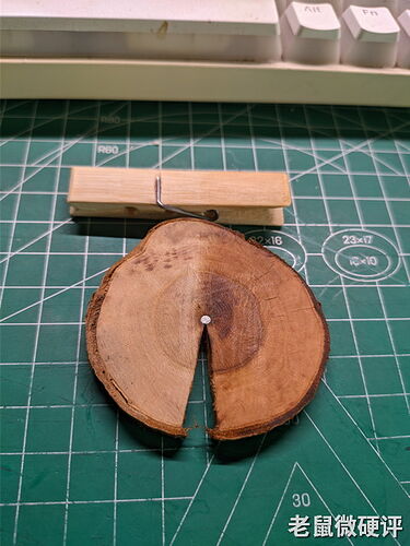

涂一遍,狂擦一阵,晾大概半小时一小时,狂擦,再涂一遍,再晾干,狂擦(就是抛光
植物油渗透性好一些,蜂蜡就更固态吧,然后就可以融入木制品表层,附着其中,一定程度上防水防腐,还好看。
晾干以后一点也不黏手,挺好的。
效果对比,桃木上面对比明显,竹子上面就不容易分辨了。
