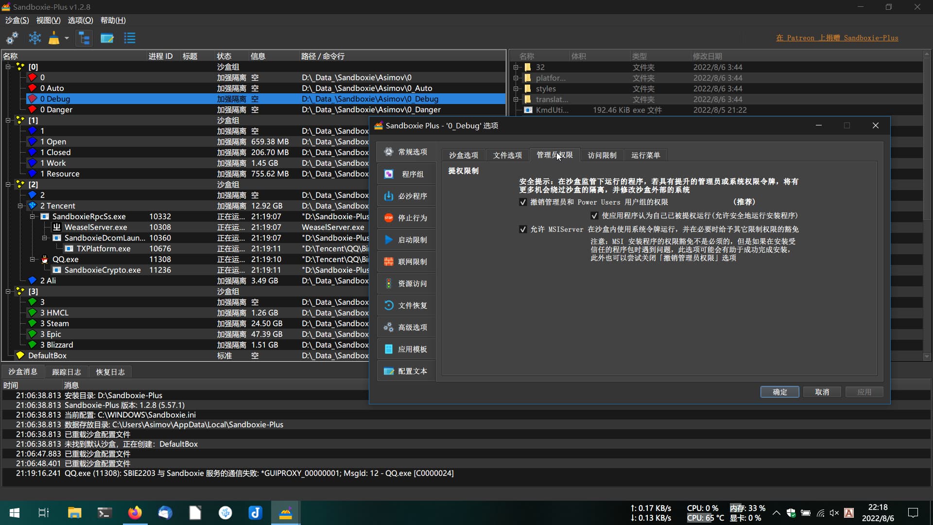

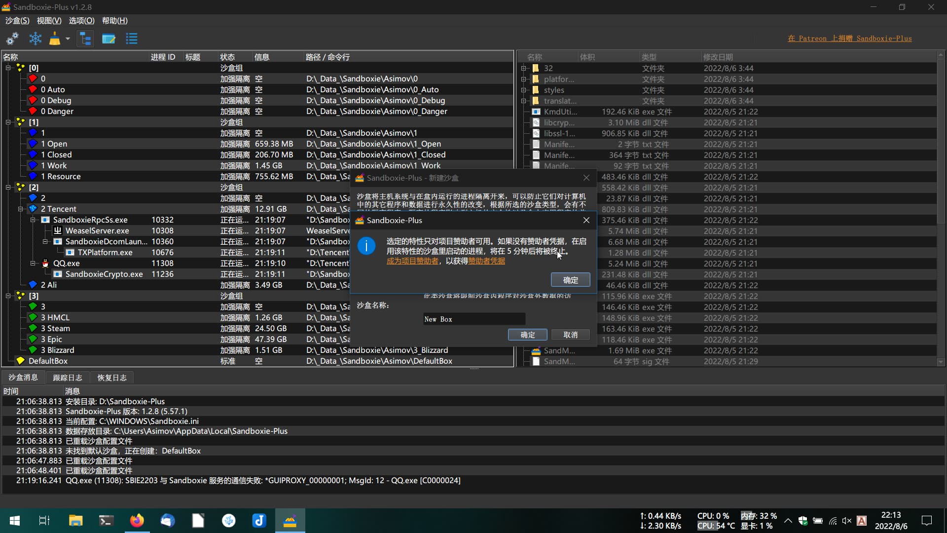

先贴一张我的Sandboxie现状:
我可以说是Sandboxie开源后的最早几批用户,是Sandboxie-plus的第一批用户,几乎是看着从当初简陋不稳定,msi都装不了,甚至汉化都是在几个版本后才加上的。到现在基本上大部分软件都能用。所以也算推荐软件。本来想赞助的,但开发者提供的几个捐赠渠道国内都用不了。不过基本版够用,完全够用。
ps.标题里那个沙盒里打游戏的就是我,可以看图最后一个组。

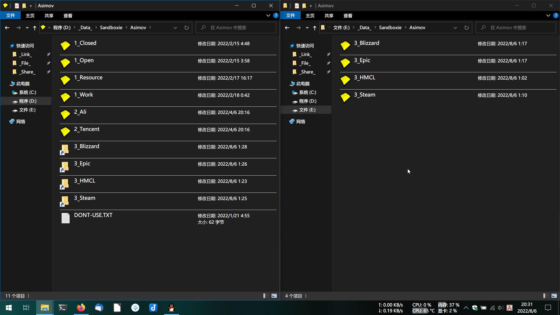

研究半个晚上的成果(主要一不小心搞成了硬链接,HMCL存档差点没),把sandboxie里的60g游戏转到了e盘,不炸d盘了。
用的是从Docker炸盘那边学过来的方法,符号链接或者软链接(mklink命令)。

楼主能具体介绍一下,付费版增加的功能吗?

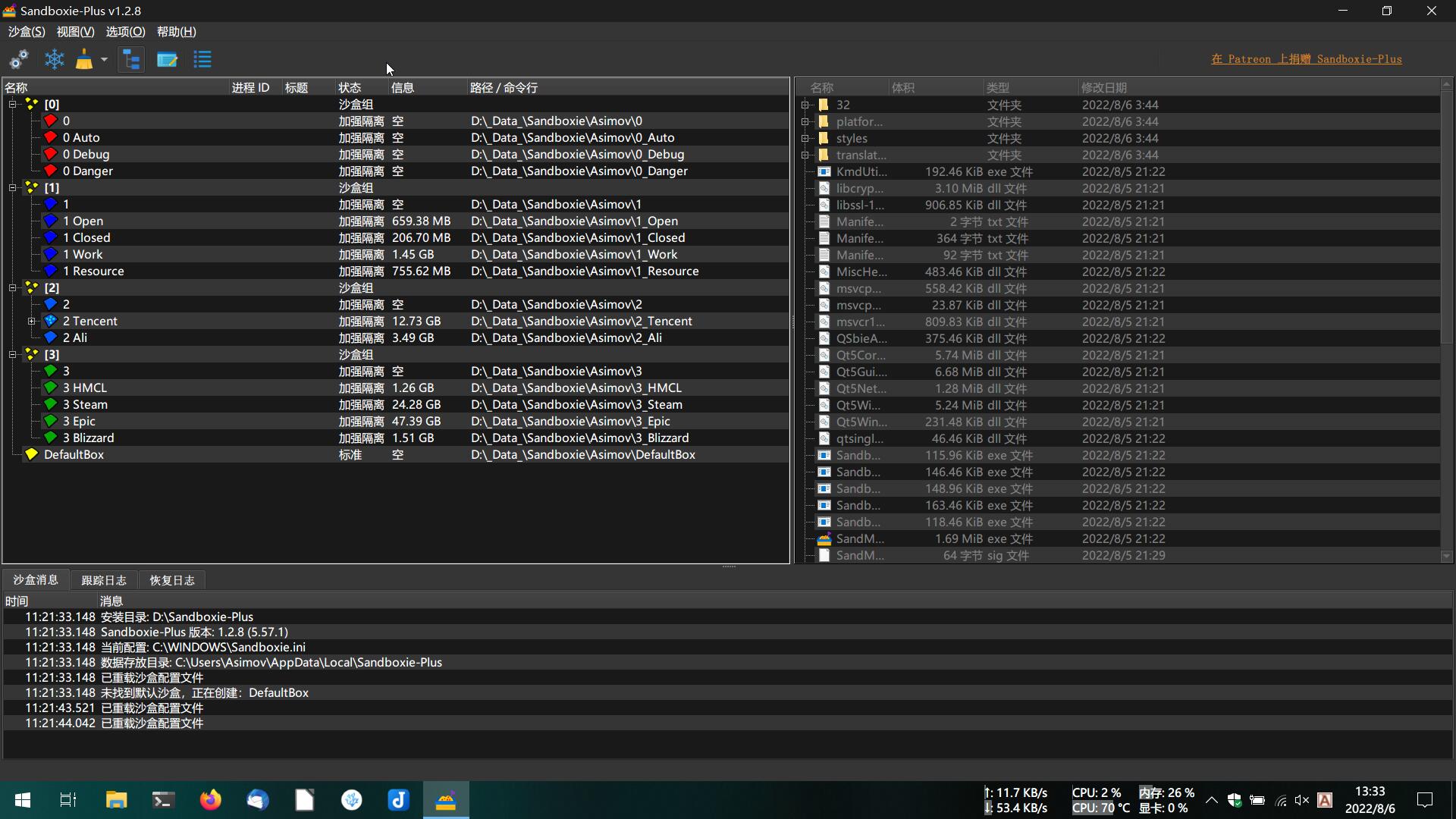

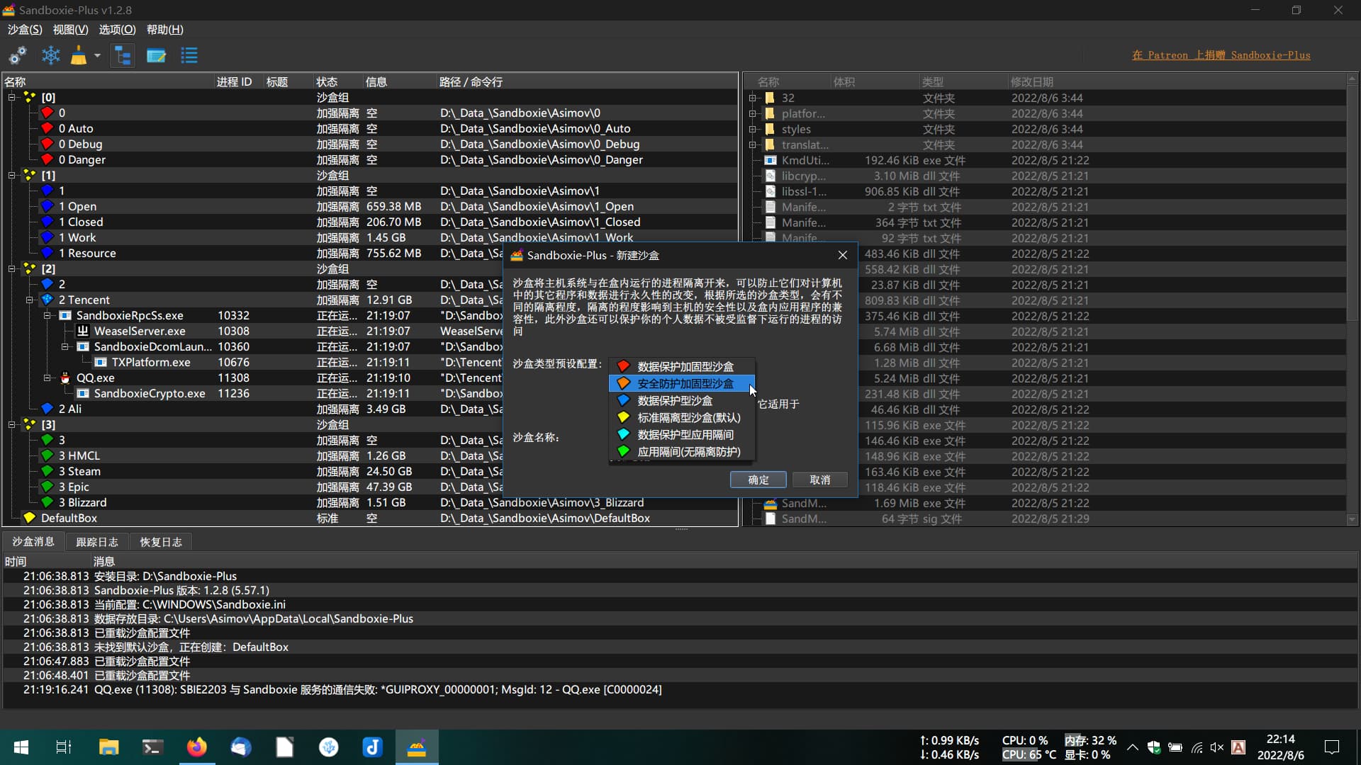

付费的就那几种沙盒,图1中除了默认的标准沙盒(黄色)和安全防护加固型沙盒(橙色)这两个完全免费外,其他几个都会出现图2中的提示。
标准沙盒和安全防护加固型沙盒的区别主要是图3中几个管理员权限开不开。我基本都是安全防护加固型沙盒,也推荐这个,在里面运行需要管理员权限的软件不会提示获取管理员权限。之前这种bug确实多,现在基本已经很少出bug了。
其他几种,说实话没用过,有5分钟的试用,可以试试。不过基本是由上到下隔离程度越来越弱,颜色越来越浅,最后两个已经有部分文件不隔离了,理论上由上到下的稳定性逐渐增强。

那个转移沙盒位置的方法还是我从Docker改镜像位置那边学过来的,其实就是简单的符号链接、软链接(mklink命令)。这个方法好多软件都在用,但就是没人在Sandboxie上用过。用的人少或者玩的自闭就是这种结果,明明很简单的方法就是没人提起。
