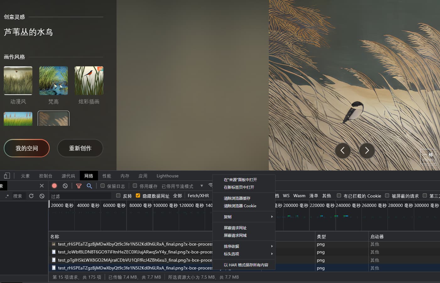

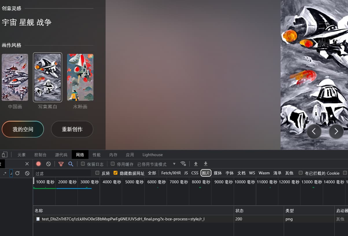

打开浏览器, 输入 一格的网址, 按F12调试. 生成绘画图片.
控制台筛选图片, 项目 右键菜单—以HAR 格式保存所有内容
会默认生成yige.baidu.com.har 文件.
用记事本打开.
搜索"mimeType": "image/png",
会看到上个帖子类似的内容. 复制text:后面引号内的 base64 代码. (不要引号)
随便找个 base64 转 图片的在线工具. 就可以了.
这个文件里包含了生成的多个文件. 依次找到转换即可.
你太牛了, ::,我试下
