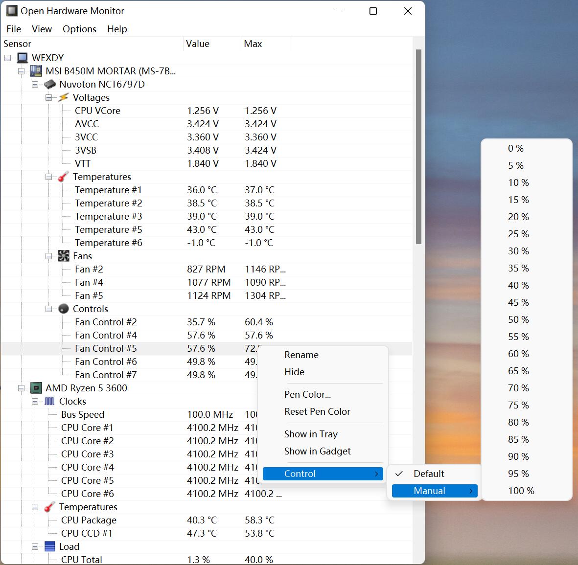

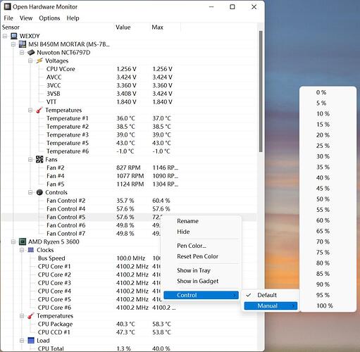

既然发现了问题,咱就要解决问题。首先咱就想到了风扇吵是因为功率高,或者说转速快。那既然转速过快,那限制一下转速是不是就可以了呢?说干就干。先找找现成的工具吧。开了OpenHardwareMonitor,里面可以手动控制风扇转速。调了一下,发现啊。成!只要把噪音最大的那个风扇控制到80%以下,噪音基本就能接受了。
但是又想想,OHM里手动调节风扇的档位只有那么几个,而且还不能根据温度来变化。平时用电脑还没问题,如果用来玩游戏,难道开游戏之前还要手动调节风扇转速吗?这也太不优雅了。不行,一定不行。又去找。

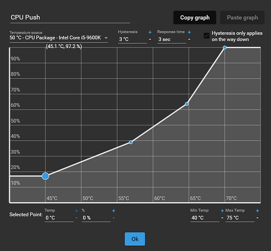

现在咱需要的是一个可以自动控制风扇转速的软件。这个简单,GitHub上就有现成的。Fan Control就可以。
不仅能手动设置风扇转速,你要是高兴,还能画个曲线图精准把握温度与转速的联系。总之,调好设置之后,噪音确实小了很多。安安静静,就像一个美人。美,但美中不足。

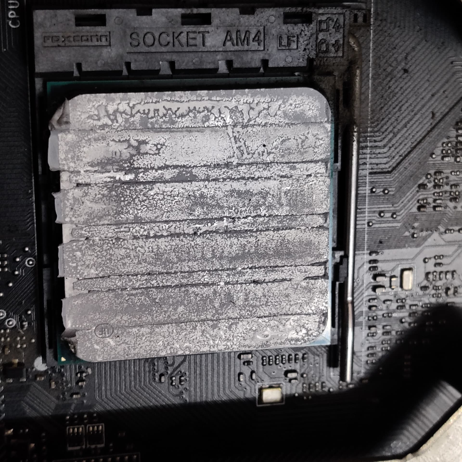

低头看了看机箱,满是灰尘。灰尘?对了!会不是太久没清灰了呢?非常有可能。顺手还查了得是20年换的硅脂,2年多了。也是该清灰换硅脂了。拆了!
这散热器的吸尘效果真的一流。主板都没什么灰,好家伙全在散热器上了。
拆下来简单清了清灰,换上干的咱都快质疑他有没有效果的硅脂。同时还调整了风扇的位置,把一个机箱风扇拆了放到散热器上。毕竟机箱内温度很正常,而散热器温度高,这样做简直完美。装好,开机。

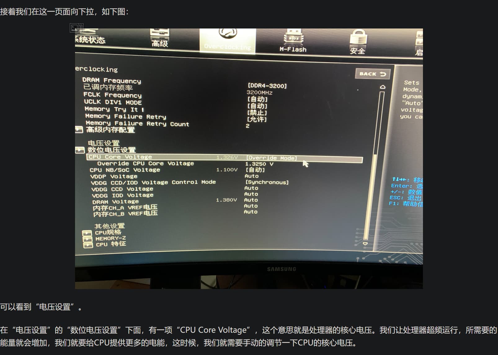

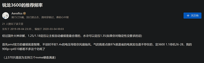

就在时不时手贱去看温度的时候,咱忽然又想到了,CPU温度高说明什么?说明CPU的功耗高啊,CPU功耗为什么会高呢,肯定是咱超频给的电压太高了。再来看看怎么给CPU限电压。知乎网友指出,可以用定压睿频来压温度。那咱就来试试。先是Ryzen Master搞了搞,发现限不住电压。切换配置文件重启了几次都没用。看来不能优雅了,只能进BIOS。一进才发现,原来风扇一直满载运行是因为BIOS里的风扇控制被关掉了。不过没关系,咱有更好的了。转去调节电压就行了。电压随便给个1.25,频率不管。开机看看。电压确实是限住了。但是温度还是没见低啊。看来已经没法子了。

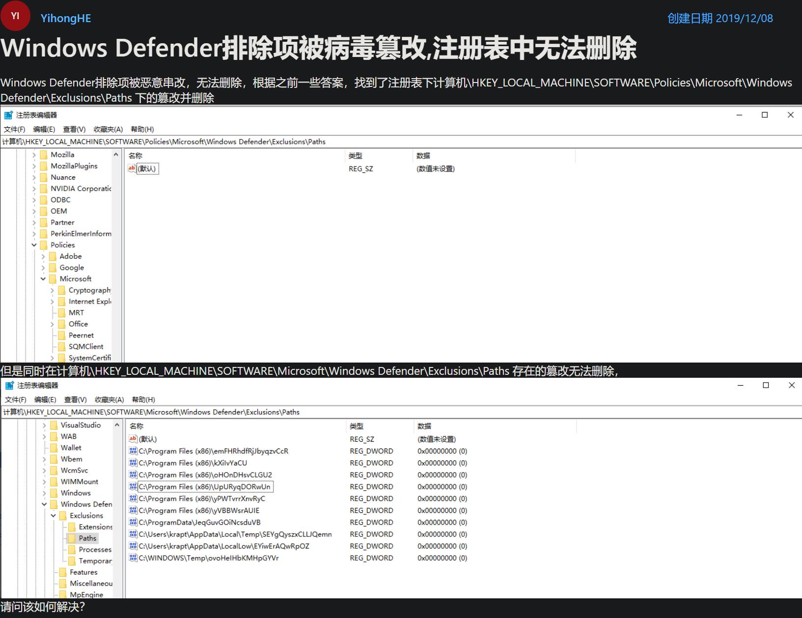

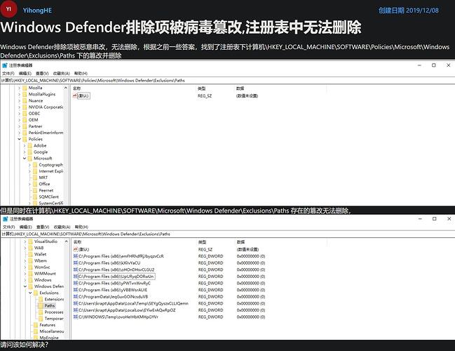

另外就是我发现并不是WDC识别不出来,而是被木马把主程序文件夹添加到排除选项中去了。
只能说WDC防毒还行,杀毒还是差点意思。
