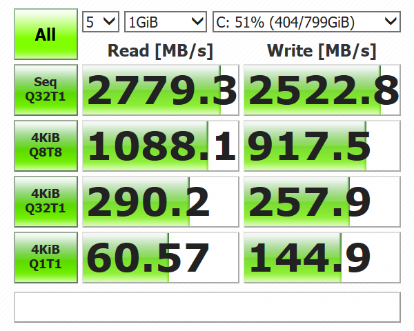

2.硬盘问题,因为不知道你换的品牌和接口,建议使用工具检测一下硬盘健康、读写速度,尤其4k读写速度;
