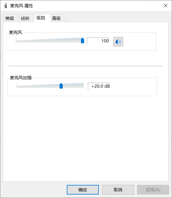

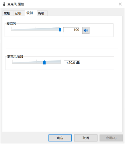

地线和麦克风是反的话应该是完全录不了吧,我这个靠近麦克风吼是录得上的,拍打的声音也很大
试过调整指向和距离,除非挨着,不然都录不上
这情况好奇怪 ![]()
这俩都拉满了,网上教程基本都是调节这里。
