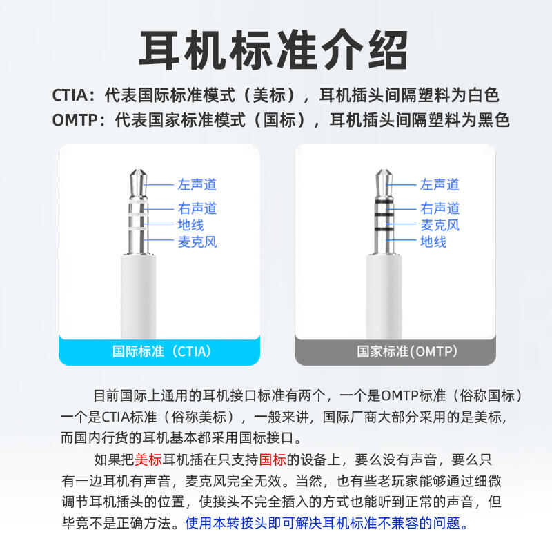

这个归根到底是带麦克风的3.5mm接口有两种定义的问题
当年诺基亚和moto主推OMTP标准,进中国之前的苹果主推CTIA标准,两种标准之争持续了好多年。我们国家还把当时诺基亚的OMTP定为了国标,谁能想到后来进入智能手机时代诺基亚就倒了,早年跟着诺基亚用OMTP的品牌渐渐改用CTIA,最后又干脆抛弃3.5改用现在的OTG和蓝牙。最近七八年间应该是都没有OMTP标准的新产品问世了
估计楼主耳机或者电脑之中的一个有一定年头了,用的OMTP,接口定义不匹配。去淘一个两种标准的互转头,应该就能解决

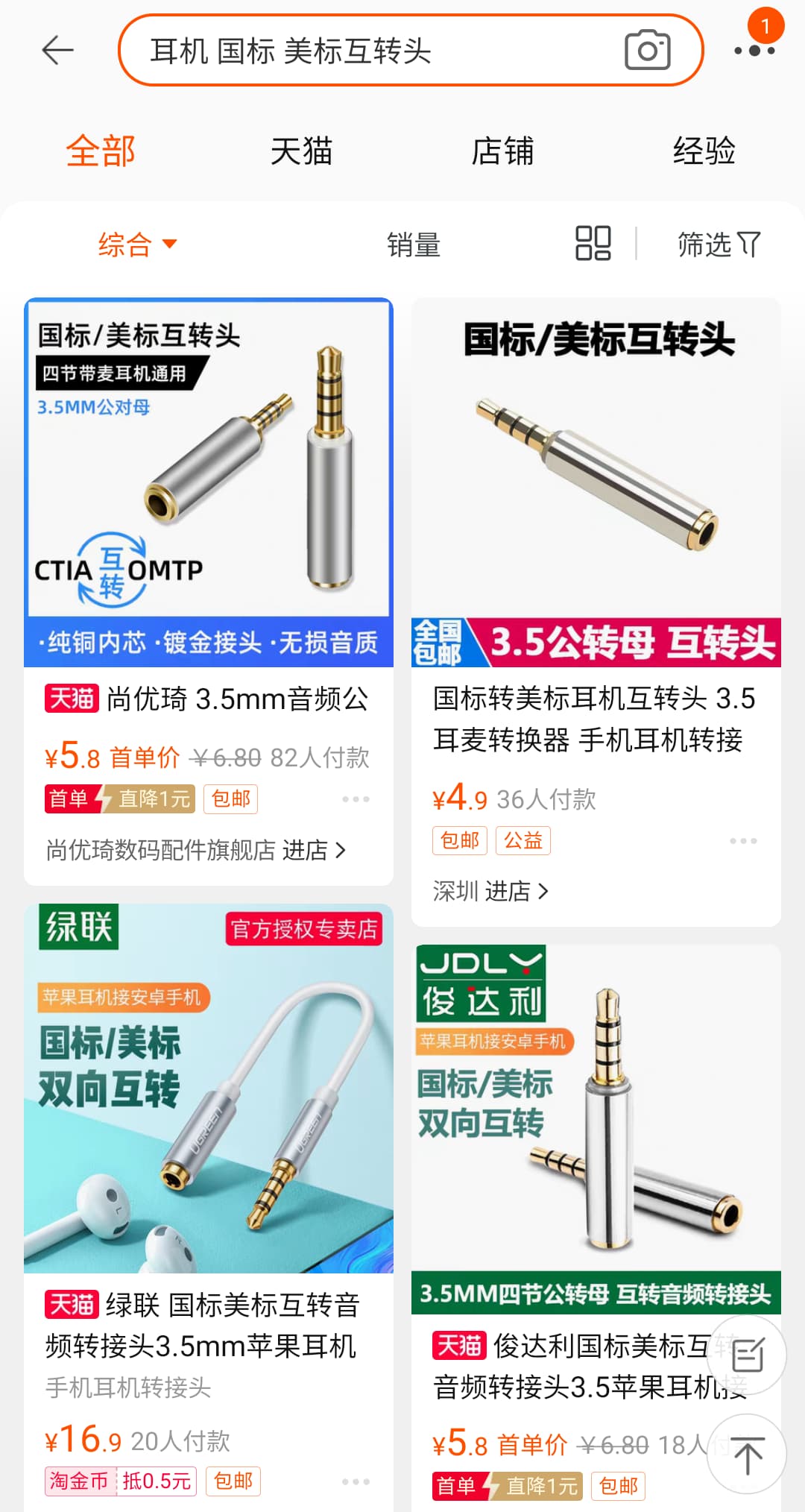

当然,最好的解决方法还是去买一条匹配接口的耳机,或者直接上蓝牙耳机,桌面上的线太多了看着实在心烦。
应该就是这个问题。我用过的耳机插在这台电脑上都有这个问题,而且这台电脑也相当老了,估计是电脑的问题。
试了一下这个软件,手机上提示“此应用SDK版本过低,无法正常运行”,虽然能连上,但是手机无法播放电脑的声音。还是要买个接口,虽然我准备今年或明年换电脑了,不过这个接口还好不贵。
