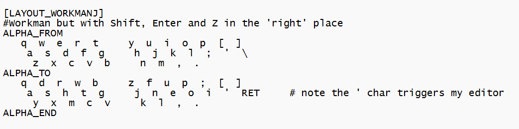

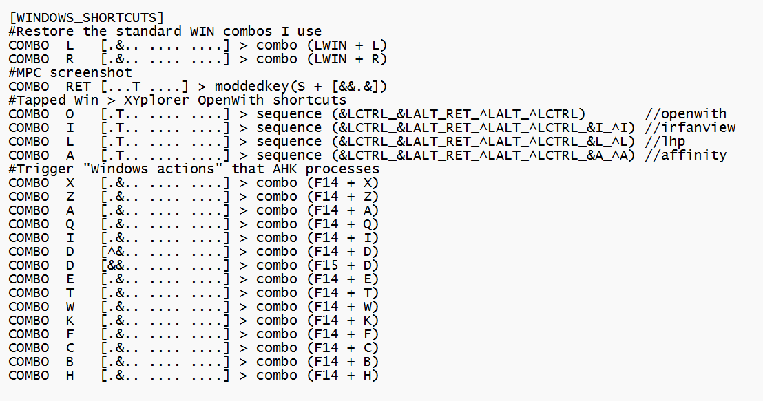

配置文件:capsicain.ini,文件内自带大量配置根据需要自行修改即可。
配置样式有好几种
一
二
三

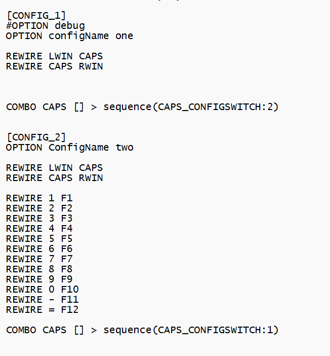

这是我个人的
win caps 互换,按下 caps(物理键 win) 时切换大小写状态和键盘布局

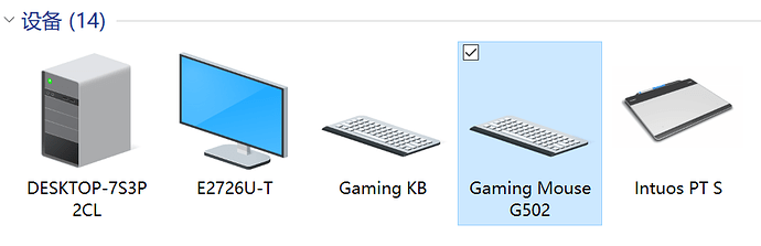

我的电脑有三个键盘(笔记本自身键盘,外接键盘和一个20多按键的小键盘),怎么让配置可以只只驱动小键盘的??
看楼上的回复,AutoHotInterception——把你的笔记本键盘/闲置键盘/单手键盘…用起来~

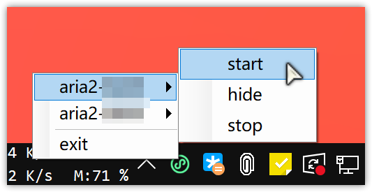

隐藏的话可以用rbtray,或者CommandTrayHost,后者比较复杂,不过可以同时管理多个终端任务,还可以分配快捷键快速显示隐藏。

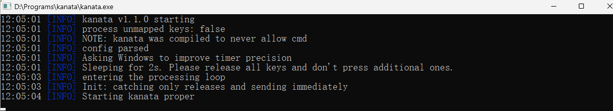

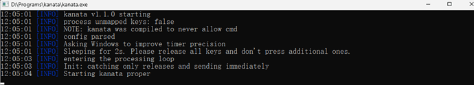

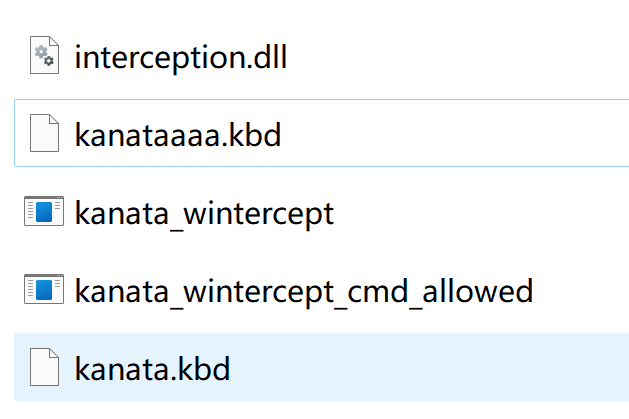

请教一下, 您是在什么平台使用的 kanata, 我目前使用的 windows , 按照要求下载这两个文件
双击 kanata.exe 后出现一个控制窗口 (下图所示), 这个窗口也不会消失, 也没有实现配置的功能
windows的,这个程序没有ui,命令行只是用来查看输出的,直接用文本编辑器或者 vscode 更改 kananta.kbd ,里面写的是配置。

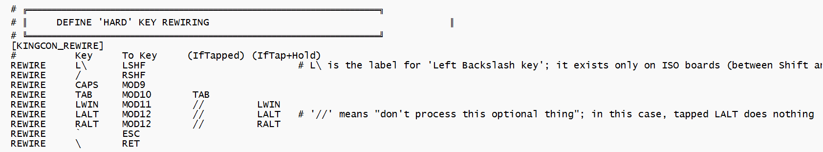

GLOBAL StartInTraybar
[CONFIG_1]
REWIRE Caps MOD9 Caps
COMBO W [^^^& .... ....] > key(UP)
COMBO A [^^^& .... ....] > key(LEFT)
COMBO S [^^^& .... ....] > key(DOWN)
COMBO D [^^^& .... ....] > key(RIGHT)
COMBO Q [^^^& .... ....] > key(HOME)
COMBO E [^^^& .... ....] > key(END)
说是可以定义某一键盘生效的,但是实际测试只有第一个触发的键盘有效

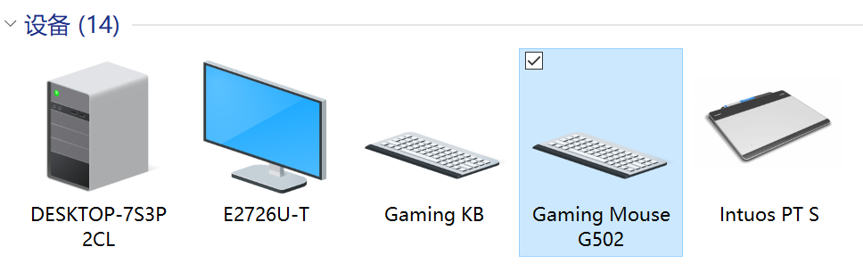

这个怎么实现的?我现在的问题是它不支持鼠标,但是我鼠标也有映射需求
才发现这个 CommandTrayHost,之前为了隐藏 aria2 窗口自己写了个小工具。看来是重复造轮子了 :rofl:
不知道,鼠标是g502,直接就被系统当作键盘了~
