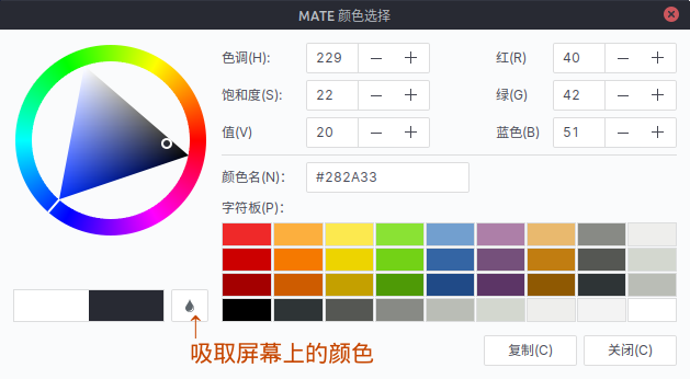

颜色选取器
打开 应用程序→附件→颜色选择对话框,或按 Alt+F2 运行 mate-color-select 即可。
