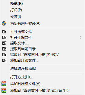

而且测试了一会回忆起来以前不用,不单是图标美观的问题
而是7zip对于大多数文件都默认菜单是打开压缩文件,并且是好几项一大页
winrar是添加到的两项,干净整洁很多
因为我不喜欢层叠的二级菜单
如图,一个字体文件7zip和winrar的菜单区别,其他exe之类的类同
7zip太多了,还是不太喜欢

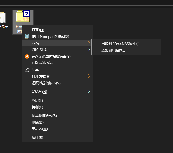

sumeng
17
这个也可以更改呀,不想要的选项可以去掉,层叠菜单也可以改成不层叠的,很自由。
