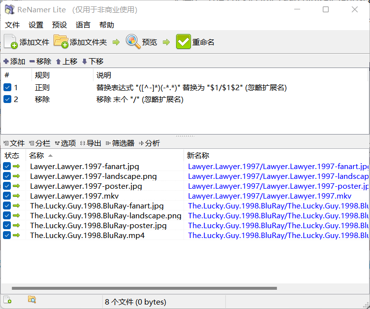

趁失眠补充个用 ReNamer 通过重命名来实现的邪道方法吧
当初介绍这软件时说过这个技巧来着
把需要归档的文件夹拖进 ReNamer
按下面的图片添加规则(其他场景需要对应具体文件名规律进行修改
重命名
第一个规则是通过正则把 电影名-海报 改成 电影名\电影名-海报 的形式
第二个规则是纠正第一个规则在文件名后面多出来的一个 \
为什么会出现这情况,以我现在的状态没心思去琢磨了
要么是程序bug,要么我bug了
挺好用的一个软件,感觉自己没推起来有点遗憾……

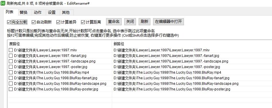

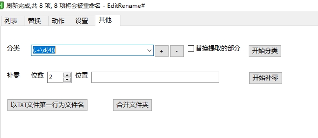

2023 年3 月 28 日 00:39
9
分类如果原本命名有规范就比较容易实现
就顶楼的示例文件提取的规则就是每部电影最后都有 年份
设-其他-分类 (.+\d{4})
如果原本命名不规范就比较难整了

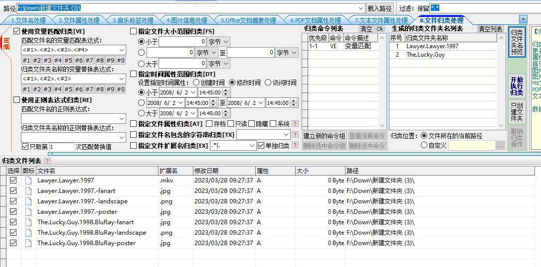

live9999
(live9999)
2023 年3 月 28 日 01:09
10
本来排序都帮你排好了,有索引,搜一下就行.
建议啥都别改,都放一个文件夹.再创建那么多文件夹,点鼠标都点哭了.
这叫一念生就入轮回出不来了.
每次遇到这类问题,我都会祭出史上大杀器
使用《菲菲更名宝贝 之 得意非凡 5.0》将这些文件进行归类, 归类时会利用文件名自带的文件夹名(不同的电影名字)信息建立文件夹名,之后这些文件会自动分别存放在这些文件夹中;
