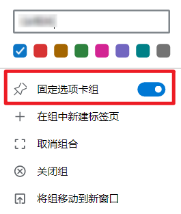

现在新建标签页分组不是直接会进入固定状态吗?进入固定状态的就不会删除。
我也在频繁使用标签页分组,现在都是每天直接关闭浏览器,下次打开浏览器,标签页都是原样固定不动的。
而且同时历史记录里也仍然会记录你关闭时的标签页,所以相当于双层保险了吧。
我这边暂时没有出现乱掉的问题,而且每次都能固定保存下来。
可能是因为我有了分组之后,浏览网页只用一个浏览器窗口?(可能它记住的是最后一个关闭的窗口)
对我而言目前已经非常好用了!
