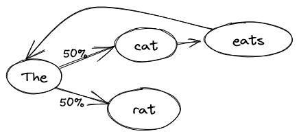

自然语言最简单的模型是一个天真的概率模型,也称为马尔可夫链。其思想很简单:拿一篇参考文本,文本越长越好,然后学习单词序列的概率。例如,
The cat eats the rat.
在给定句子“猫吃老鼠”之后,模型会学习到在“猫”之后总是有“吃”,然后是“the”。但在“the”之后,“猫”的概率是50%,而“老鼠”的概率也是50%。我们可以使用这个模型来问不完整的句子之后的下一个单词是什么。如果我们重复这个过程,我们就可以生成整个句子。
如果我们让模型生成一句话,我们可能会得到与训练文本完全相同的东西:
The cat eats the rat. 猫吃老鼠
我们也可能得到:
The rat. 老鼠
The cat eats the cat eats the cat eats the rat. 猫吃猫吃猫吃老鼠
每次我们达到单词"the",模型都可以选择"rat"或"cat"。
