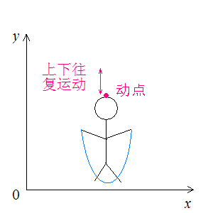

既然是周期性运动,那么将动点的 x 或 y 座标对时间 t 作图,将得到一周期性曲线。曲线出现了多少个波峰,则该动点就完成了多少个周期的运动。
将运动员头顶作为动点进行跟踪,那么,在跳绳运动中,运动员每跳一次绳,动点的 y 座标就出现一次最大值。俯卧撑运动同理。

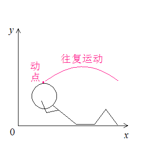

而在仰卧起坐运动中,还是以运动员头顶为动点,每做一次仰卧起坐动作,动点的 x 座标就出现一次最大值。

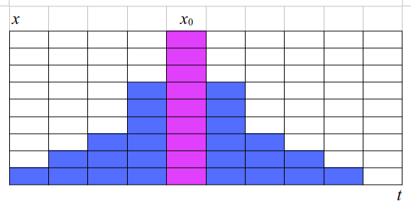

假如变量 x 中,x0 是峰值,那么肯定存在:
x_{-1} < x_0 < x_1

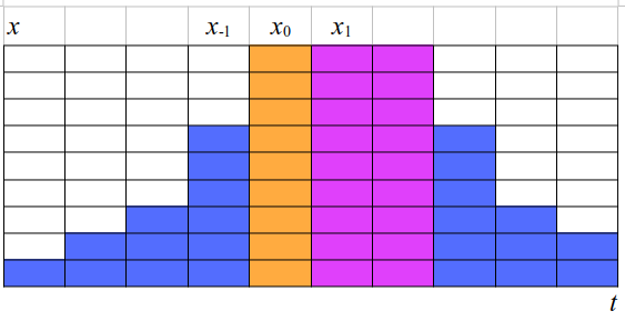

但问题来了,有时候由于软件精度的问题,这个极值可能不是单点极值,而是多点极值。那么这时候,我们只需要统计出现了多少个极值左侧的端点即可。如下图,粉色块代表多点极值,而橙色块是用于计数的极值点。
此时对 x0 有:
x_{-1} < x_0 = x_1
综上所述,要统计变量 x 在变化过程中出现了多少个极值点,只需统计满足下列条件的点出现了多少次:
x_-1 < x \leq x_1
