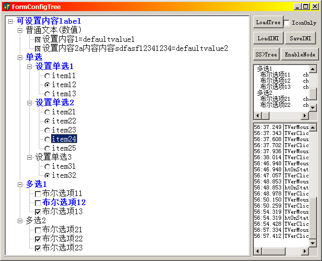

理论上是可以提供一个 通用的设置界面(比如叫 g2c.exe),它的具体功能由一个配置文件(命令行程序名.gset)决定,专家用户预先编好配置文件,普通用户想使用openssl,就用g2c.exe打开openssl.gset,g2c.exe就出现梗图的设置界面(当然,应该更有层次和条理一些,才方便不同熟练程度的用户),设置好了可以保存为openssl.xxx.set,下次可以直接打开来用或稍微修改就使用:生成相应的命令行参数去执行。。。。
之前做过这样的通用子模块,不是生成命令行,而是给程序直接获取用户的设置。
【上图对应的gset
可设置内容	label
 普通文本(数值)
  设置内容1	text	ininame1	defaultvalue1
  设置内容2a内容内容sdfasf12341234	text	ininame2	defaultvalue2
 单选
  设置单选1	radio	ininame3	0	3	item11	item12	item13
  设置单选2	radio	ininame4	4	5	item21	item22	item23	item24	item25
  设置单选3	radio	ininame5	1	2	item31	item32
 多选1
  布尔选项11	check	ininame6	0	item6
  布尔选项12	check	ininame6	1	item7
  布尔选项13	check	ininame6	1	item8
 多选2
  布尔选项21	check	ininame6	0	item6
  布尔选项22	check	ininame6	1	item7
  布尔选项23	check	ininame6	1	item8
