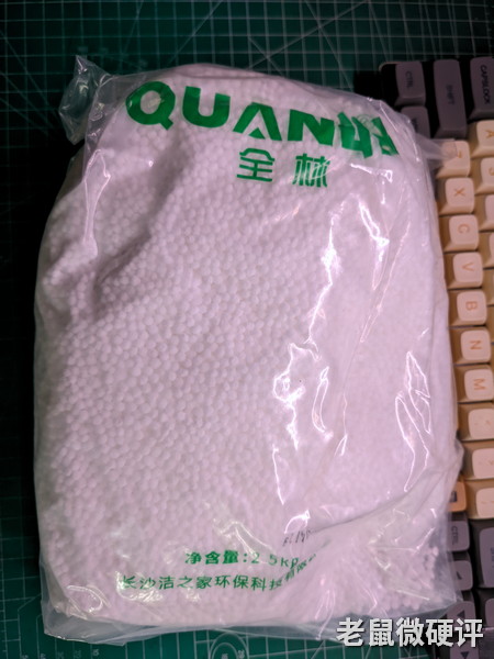

贵,嗯,有点小贵,我也不确定我的需求量是多少,但按着上面抽湿的数量计算恐怕……所以理工直男选择直接买原料——氯化钙颗粒,价格很便宜大概不到十块钱五斤,包邮。
双层塑料袋密封,到手后也要十分注意密封,我灌装了一个大个的可乐桶和一个普通矿泉水瓶,然后还剩下一丢丢。估摸着我怎么玩也够用这一个夏天了吧。
