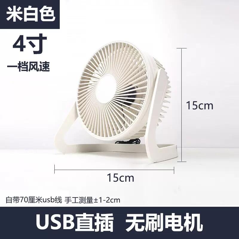

滤芯还是小米净化器的滤芯。电扇我找到一个好登西!
USB 风扇,意味着供电简单。然后是重点,看这张图:
这个风扇是一个完美的圆柱体,意味着什么,只需要用白纸在外面包裹成圆柱体,然后放在滤芯上,简单,完美!
但是啊!我买的 4 寸的的,上面标注的尺寸……实际直径大概 12.5cm,反正你敢放在滤芯上,它就敢毫不犹豫的啪嗒掉进去(
但我为什么买 4 寸的呢?因为 4 寸的 12.8 元,6 寸的 21.8 元,我……后悔呀!
现在弄了个圈,成了下沉式,风扇内嵌近滤芯,倒是极致压缩体积了。
