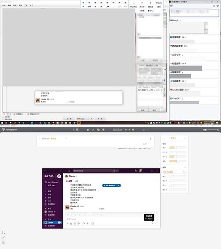

我也有这个需求我用的是MouseInc 这个鼠标手势里的 画中画pip功能 截取一部分可以是实现变化只有200kb 很方便 也是我觉得唯一好用 和唯一使用的功能 只要截取的窗口不最小化 被程序挡住也可以试试更新
举个例子 比如我在做 翻译的时候我会参考多个翻译引擎的结果
最近还开始使用AI 但是 克劳德AI 屏占比太大了
我就会把克劳德放在第二个屏幕上 然后用 上边提到的 MouseInc 截取一部分能看到克劳德回复的区域把这一小绺实时截图的区域放到主屏
这样我就不需要来回摆动头部或者移眼睛来回移动去瞟另外一块屏幕了
直接在主屏上通过这一小块实时截图就能看到克劳德的翻译 很方便

搞定了!
使用效果:
说明2
可以把任意显示器或跨显示器的特定区域,动态地显示在一个窗口,并显示在最上.
放大倍数从十六分之一到十六倍可调
和OnTopReplica不同,显示的是物理屏幕的特定区域,而不是某个窗口的特定区域.
使用快捷键 win+x 来使投影位置不跟随鼠标
