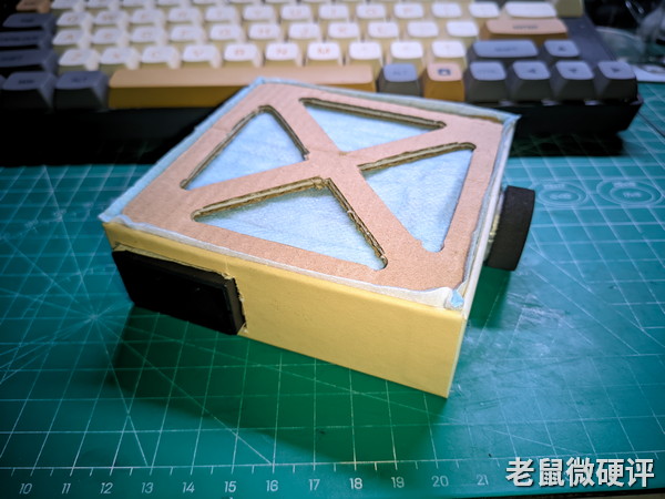

既然空气质量这么……不不不,应该说既然这个东西效果这么明显,那就得认真考虑一下了。现在最大的问题就是噪音,那噪音怎么产生的呢?
拆,拆开了把风扇拿出来,通电,最大转速,声音挺小的,完全可以接受。怀疑壳体的空气流动方向有问题。而且原本的进气面积太小,效率太低。
换个壳子好了,物色了一下, 看到了蓝牙耳机的盒子,10103cm,很赞,很合适!
然后 上面蒙上口罩,橡皮筋固定,美滋滋
现在手机放在顶部测量大概 40 分贝,基本处于 可以接受的状态了。
因为壳体内部是负压,所以并不需要复杂的密闭措施。显然改造成便携版已经只有一步之遥了。

现在可以更方便的更换滤芯(口罩)了。
出风量还是很大的,在桌面上打造微环境足够用,只是噪音还是有一点点大,就是比笔记本电脑最大的呜呜声可能还大一丢丢
