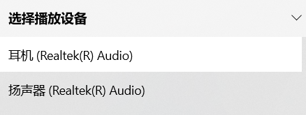

win10右下角点击音量,切换即可
这个方法我之前试过了,插上耳机还是只有一个扬声器的选项,不会出现个新的选项

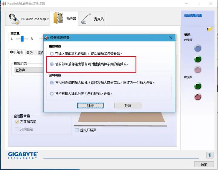

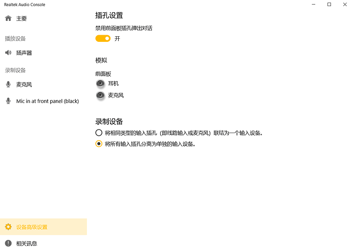

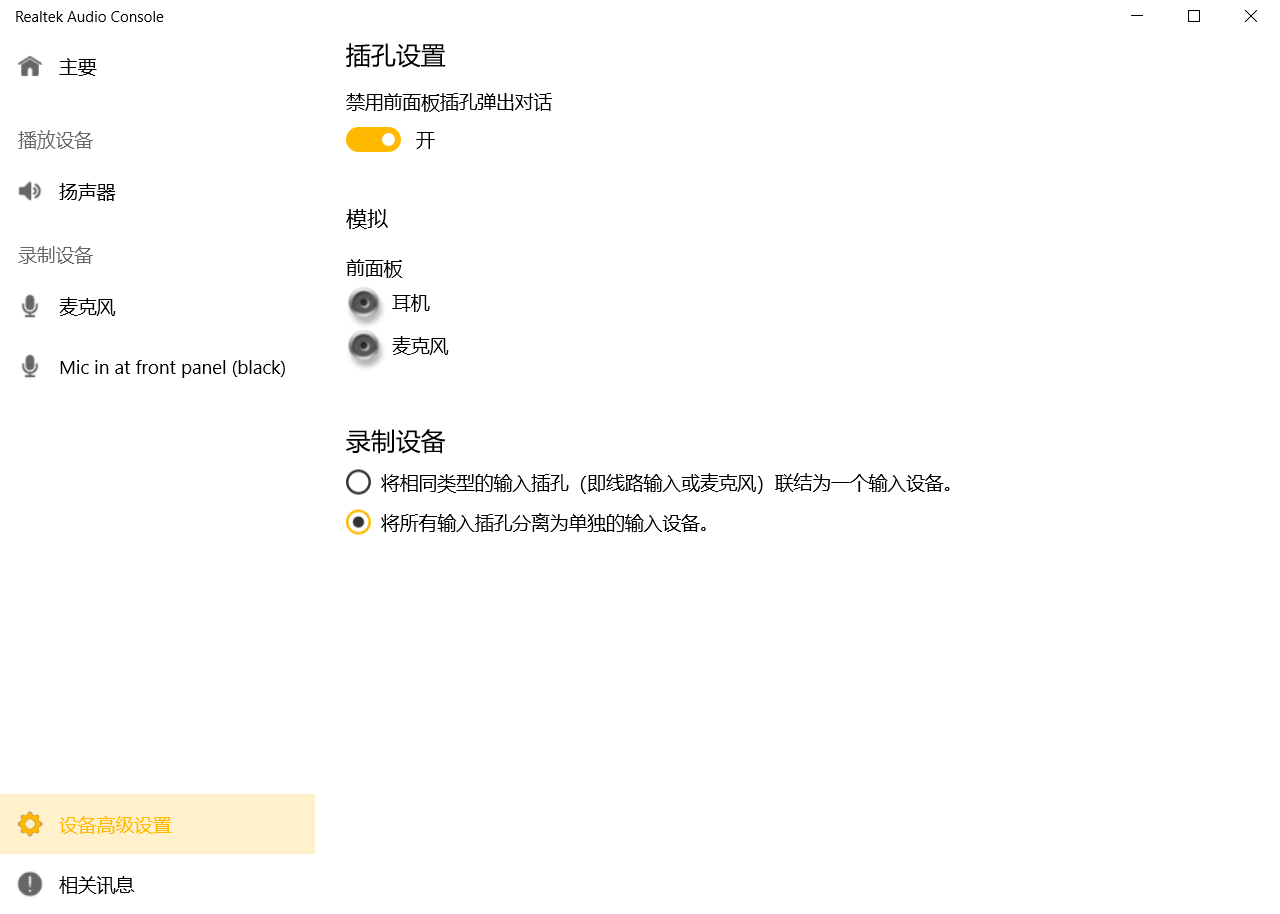

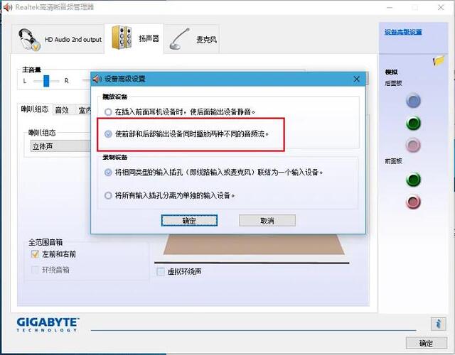

RealTek 的声卡有个单独的驱动程序, 可以切换音箱和耳机.
如果这个设置好, 就会出现2个设备.
不过很多时候, 需要找一下驱动版本, 并不是所有驱动都有这个控制面板.

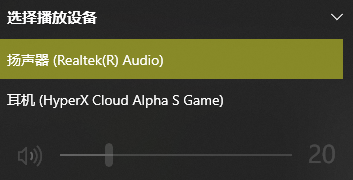

如果实在搞不定, 买个usb口的耳机, 它一般自带软声卡驱动.
可以直接显示2个声音设备. 比如:

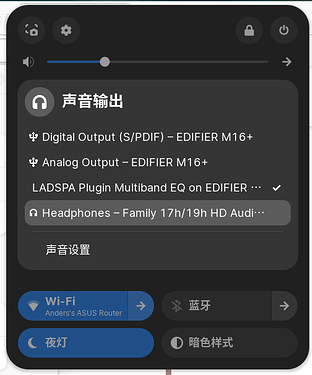

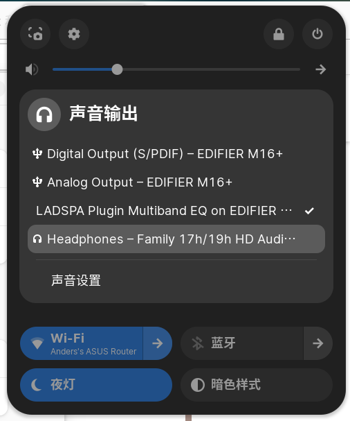

现在不用 windows ,换 gnome 了,你是想要这样的?

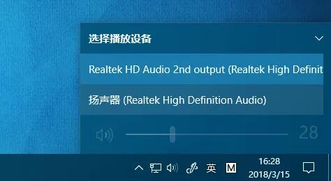

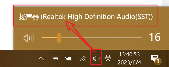

目前我的情况,那个window喇叭里的默认只有一个扬声器的播放设备可选
然后我插了耳机,也还是只有个扬声器这个选项,不是像上述回答截图那样,会有不同的设备可选,但此刻其实已经变成了耳机去播放

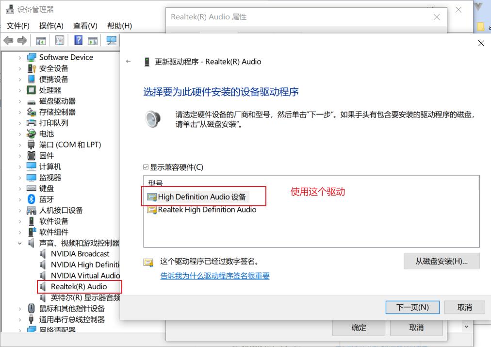

window10好像自带有切换音源的功能,不过我的系统好像有些bug,其实本文的问题就变为了 插入耳机没有被window10系统识别为一个新的设备

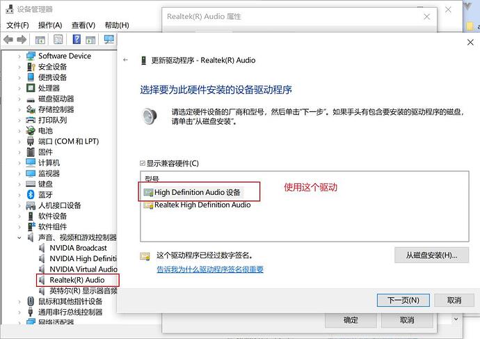

按照楼上几位老哥的思路提醒,更新了驱动解决了问题
不过安装的时候还提示我说不兼容,想着有问题再把驱动还原回来,然后重启发现感觉没出啥问题
更新驱动重启一下电脑,就发现可以切换设备了
