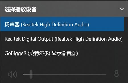

现在的情况是,电脑扬声器播放声音,插入耳机后,变成耳机播放,但是音频输出仍然显示扬声器。没办法做到插着耳机改成扬声器播放。
因为每次插拔耳机比较麻烦。有时候想扬声器播放,有时候想耳机播放。
所以我想让耳机一直插着,能够切换到笔电扬声器播放声音,或者转成耳机播放声音。
请问如何做到这点?
笔电音频设备如图,中间的 Realtek output 不清楚,切换至该设备是没有声音的。底部是外接便携屏的音响。

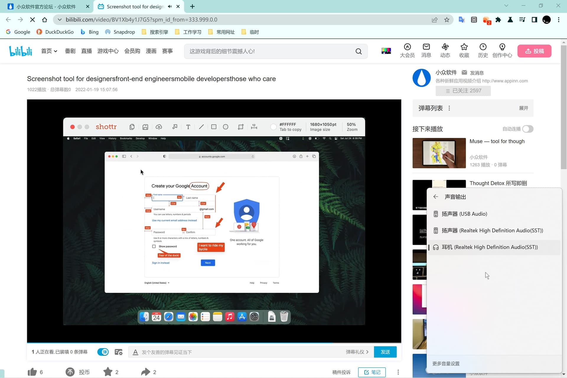

从床上爬起来打开笔记本确认了一下,是可以直接切换的,不太清楚你的笔记本为什么没识别出耳机。

我的电脑也这样(戴尔笔记本),关键我笔记本是放在脚下面外接拓展屏的,每次耳机和外放切换都得趴地上插拔耳机。
