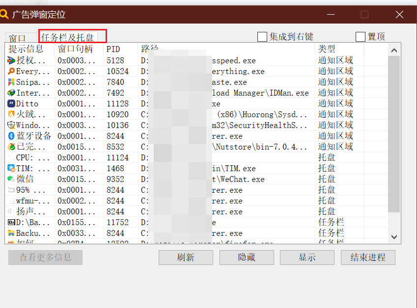

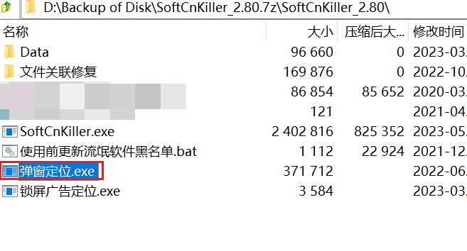

softcnkiller你值得拥有

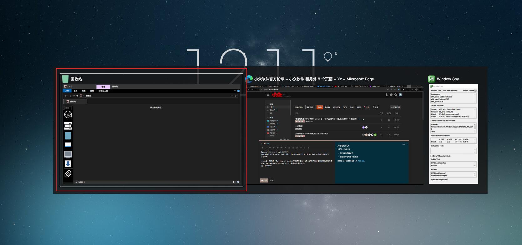

dog大佬,想请问一下windows alt+tab时的任务预览窗口,以及此状态下当指针光标移动到每个预览窗口的任务缩略图对应的title、class之类信息能获取到吗?
尝试了window spy,显示暂停状态无法获取到信息
之所有这样的需求是因为qttabbar的一个小bug,在任务预览窗口的状态无法使用鼠标中键或者点击缩略图右上角的×关闭资源管理器,已经习惯了通过这样的方式关闭程序了,就想着能否通过ahk来
卧槽,试了下还真是。
然后我试了下uia方式获取信息,
可以获取到title。
进而通过winget,可以获取class id之类信息(不存在重名title的情况下)。
如果存在重名title,那就没办法分辨啦,毕竟那不是个真实窗口,只是绘制了个ui
