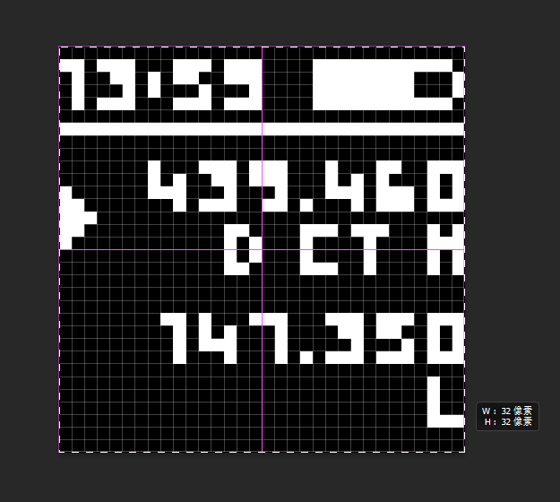

因为职业原因,经常需要在一些非常小尺寸的屏幕上做UI,比如下面是一个32x32像素单色OLED屏的UI设计。
1:1原图
1:1原图
放大图
问题
现在我找到的标注软件基本上都是只能在原图分辨率上进行标注。并不适用于这种超小尺寸像素图的标注。
所以我现在的标注方式只能是把原图放大,然后手工标记,再回到原图测量标记的真实坐标,然后回到标记图填写真实坐标,非常的繁琐。

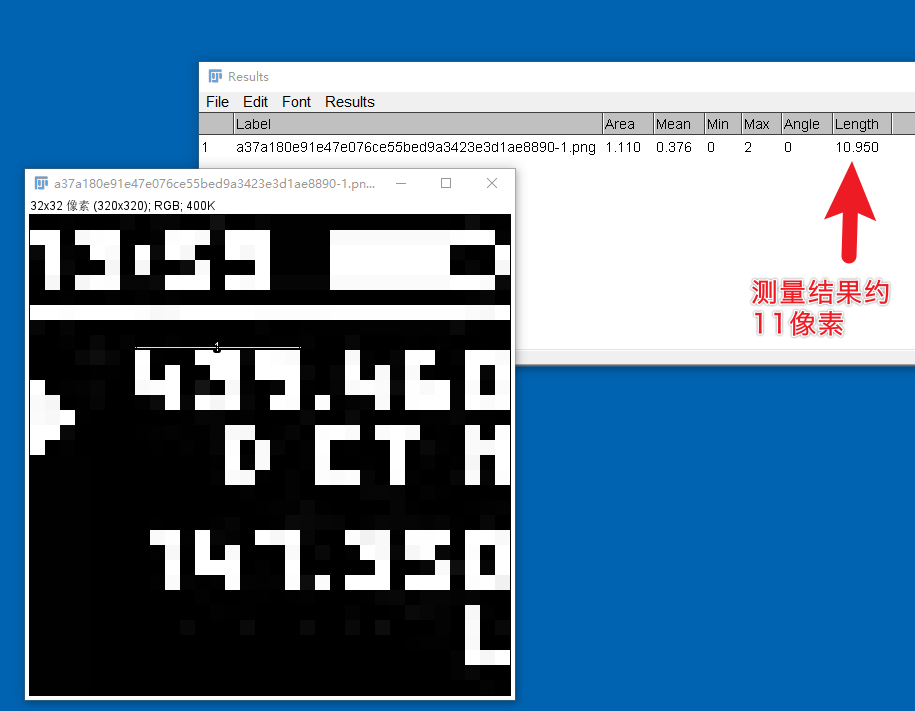

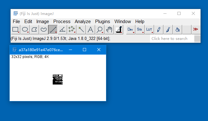

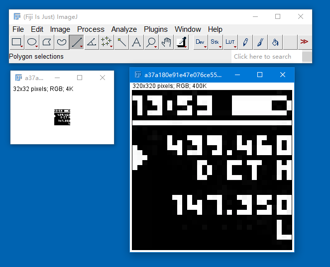

imageJ了解一下~
科研人员必备哒
下载:https://fiji.sc/
谢谢,我试试看看。

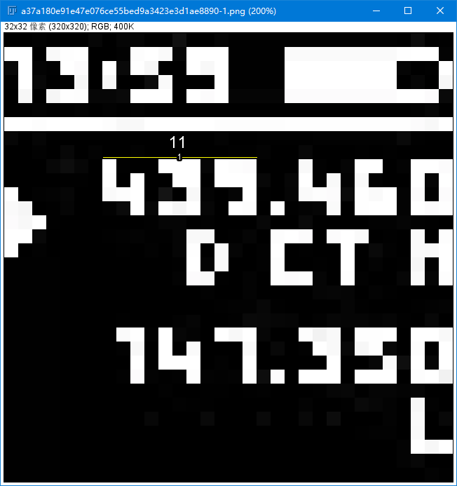

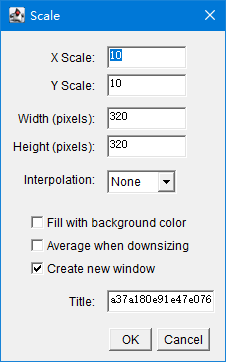

简单的教程:
  1. 打开原图
  2. 按下e键,设置缩放到新窗口
  3. analyze-setscale设置scale
  4. 测量(这个有很多教程,可以通过放大来对准像素以更准确)
    5.通过texttool标注数字
非常感谢你的推荐和使用简介。
我试用了一下,ImageJ看上去确实是一个强大的图形工具(科研用途)。并且可以部分实现我的需求。但是就使用体验上来说,还是不适合UI标注这样的工作,也许通过插件可以优化吧。

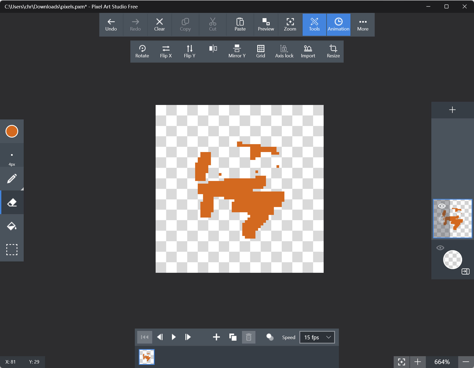

Pixel Art Studio Free
https://www.microsoft.com/store/productid/9MXPGWNZQVSX?ocid=pdpshare
感谢推荐。已试用。此软件只是一个像素画板,并无标注功能。
