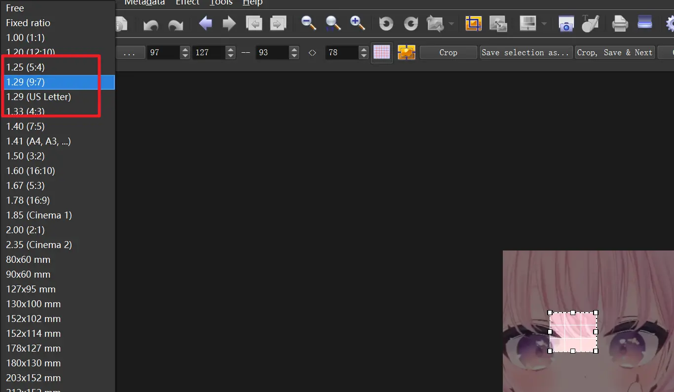

软件:XnView MP
https://www.xnview.com/
  1. 支持 Windows
  2. 轻量:便携版安装包大约 90 MB,是一个图片浏览+处理软件,非 PS 那种超级工具

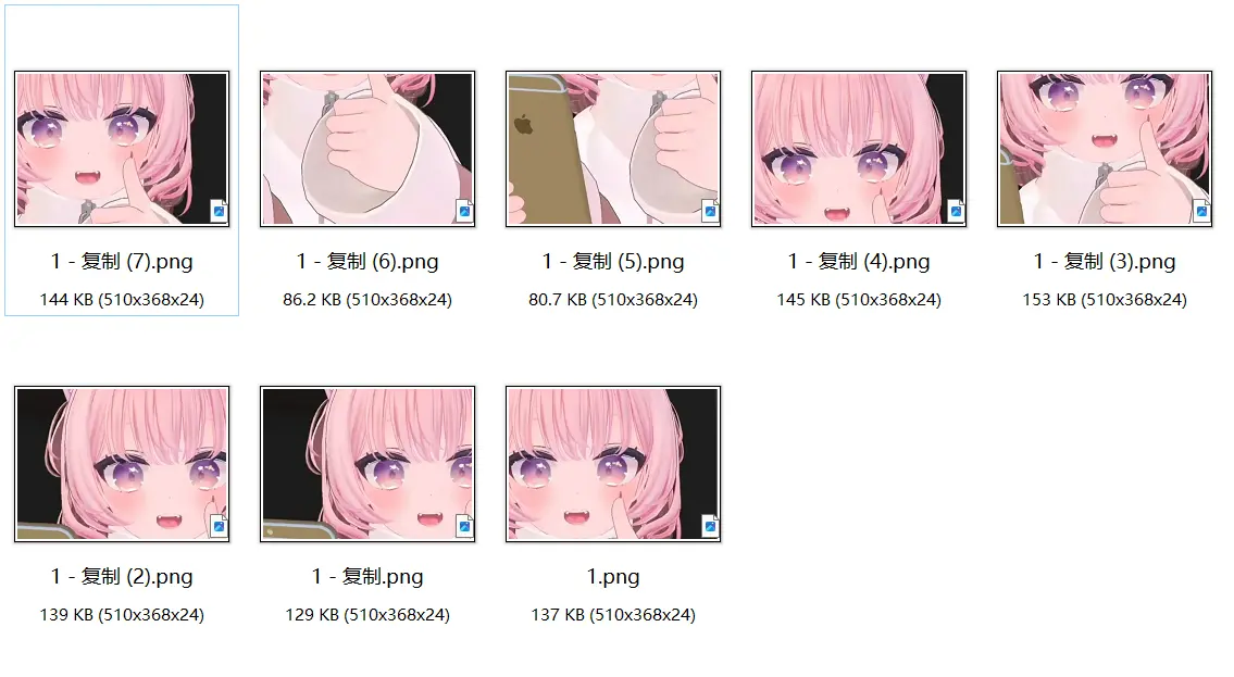

  3. 需要提前复制一份

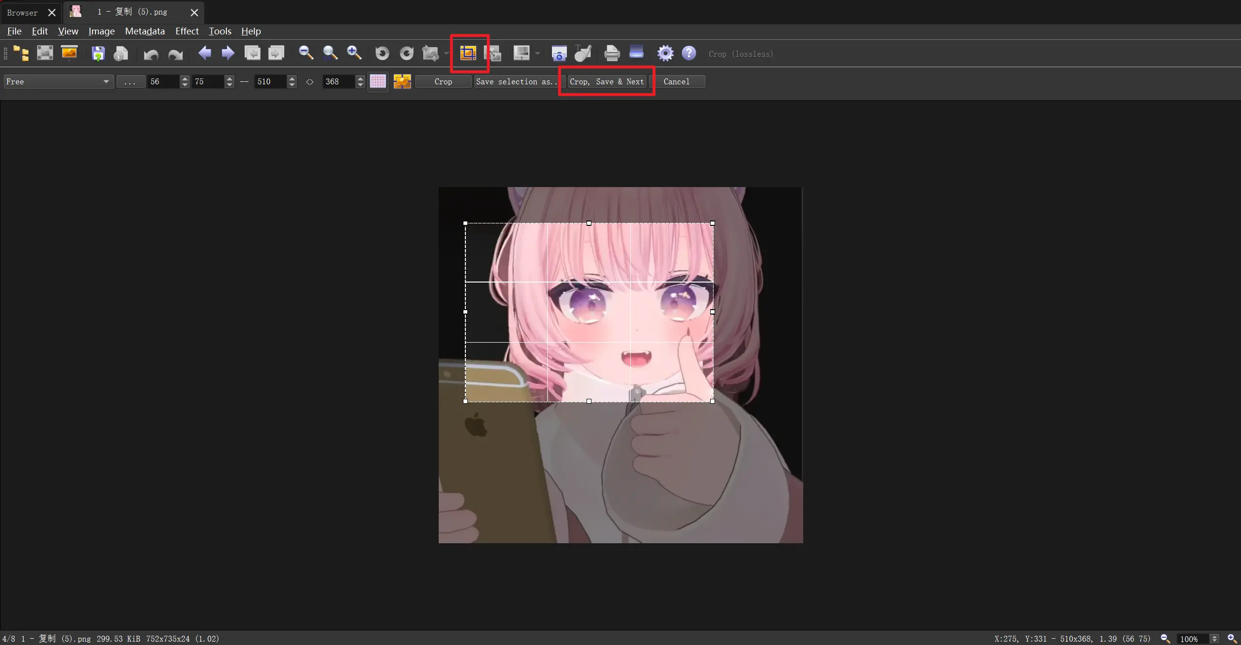

关键功能 Crop, Save & Next
  • Crop, Save & Next
  • Crop 尺寸有自定义预设(防止不小心拉到了,改变了大小,快速归位)
  • Crop 框点了 Next 后是不动的
    这很符合楼主的需求,
然后开始流水线操作
亲测效果(用时不到一分钟)

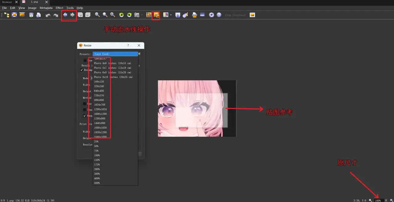

目前还有一个问题:怎么放大
目前的想法是,用类似 Snipaste 的贴图功能,在屏幕上粘一个参考框
然后对文件夹里的图片进行快速的 Resize
这个我暂时还没找到完美的方法

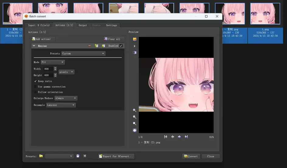

方案总结
方案一:(严格按照楼主说的先放大,框不变)
  • 先半自动放大到合适的尺寸
  • 半自动 Crop
方案二:(个人觉得此方案是完美的,貌似只要放大就有损失产生了,和方案一等效,但是更精准)
  • 使用固定比例的 Crop 框,半自动 Crop
  • 一键批量放大到制定的尺寸
用固定的比例 Crop
一键缩放到统一大小
