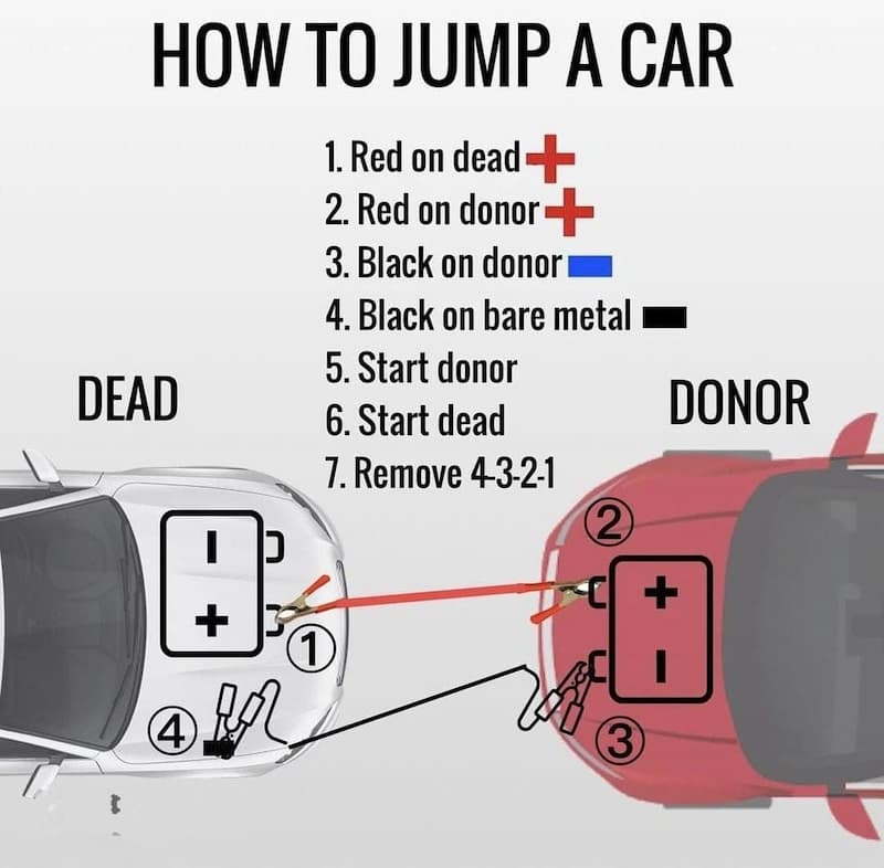

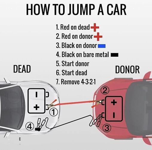

分享冷知识:如何给没电的汽车/电车搭电
居然要搭铁上
via
搭在DEAD-上一样可以的
DONOR的电池够电的话,操作快一点,直接搭DEAD的电池负应该也是可以的,这样搭过。只是这样会让DONOR那边电池一直在给DEAD电池充电。
图中没标识清楚,更好的方法是先要把DEAD的电池负极跟车子断开,再如图搭电,DEAD启动后,再移除搭电线,最后把DEAD的电池连接回去。
