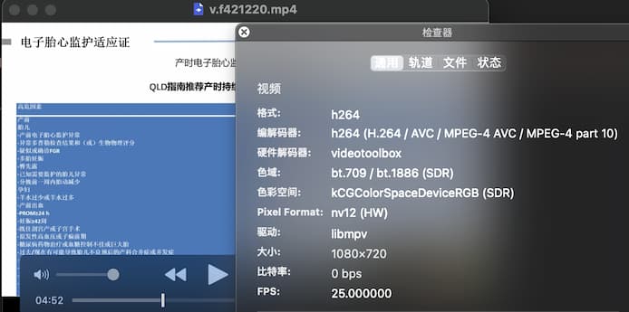

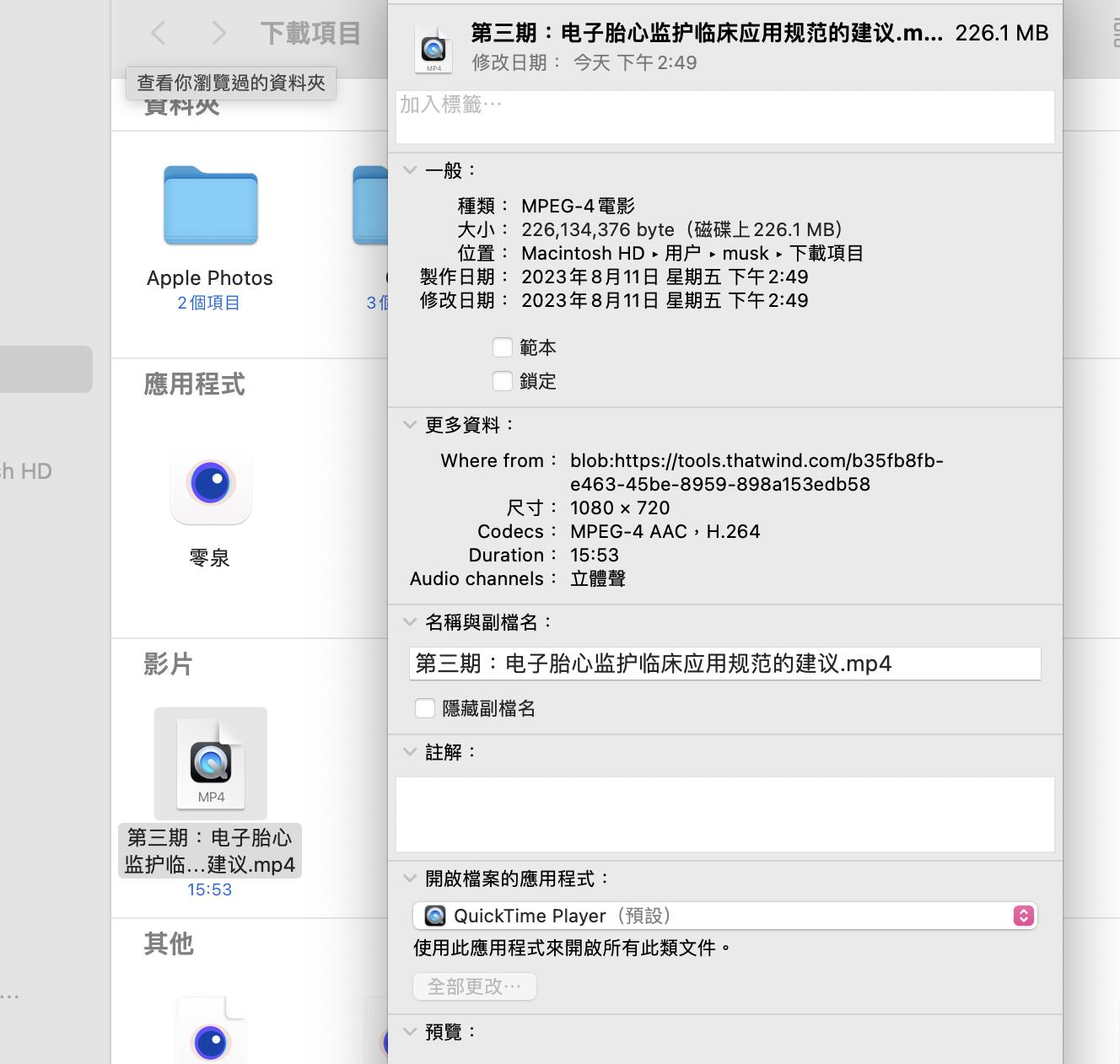

下载下来合并后是226MB(可以通过浏览器审查元素的方法Copy视频链接到网上随便一个M3U8在线在下载网站下载文件并合并成MP4文件)
下载下来双击打开是黑屏,看不了,估计就是你所说的被加密了
最后我把它拖进零泉,我自己也没想到能观看,最后打开了你那个网址后,放大观看对比,清晰度无差异。

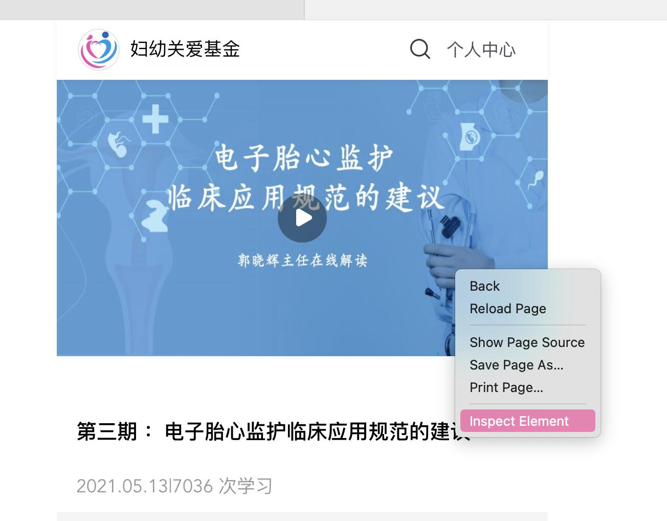

打开你要下载的那个视频网站,然后鼠标右键选择审查元素
在弹出来的页面绿色框选的那个就是视频连接
鼠标右键复制连接
打开这个网站,把刚刚的链接复制到绿色框框选的位置
等它下载完点save选位置就ok
