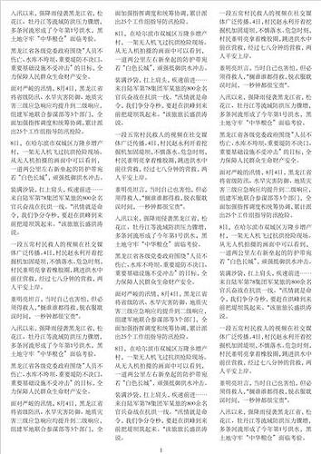

没看懂你输出的pdf到底是什么样子的,能不能截个图看看
这个样子的话,我觉得你可以考虑减小pdf的输出尺寸,比如a5或letter之类,然后打印时设置在一张a4纸打印两个页面就可以了

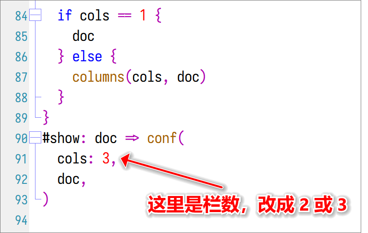

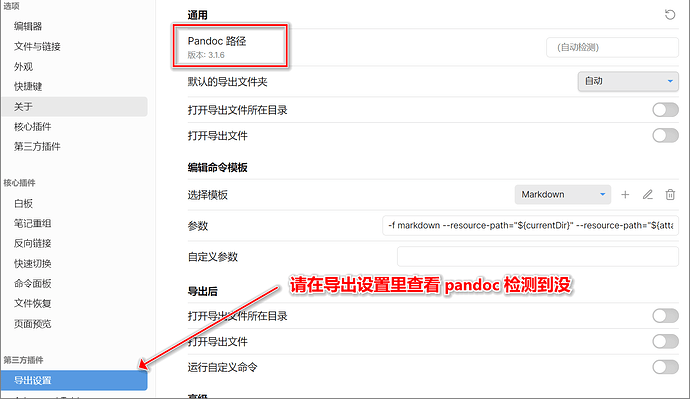

那给你一个比较麻烦一点的办法
编辑,忘了还要安装 Pandoc 了 ![]()
下载 Pandoc,并将 Pandoc 添加环境变量,最新的 3.1.6.1 好像自动检测不到,请下载 3.1.6

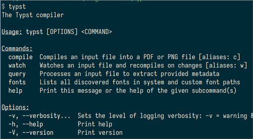

下载 Typst,并将 Typst 添加环境变量,然后在命令行里输入typst回车验证一下安装好没
GitHub - typst/typst: A new markup-based typesetting system that is powerful and easy to learn.
安装好了会显示
在 Obsidian 中安装插件 Obsidian Enhancing Export 并启用
然后在文件菜单上点击“导出为…”导出 Typst 格式

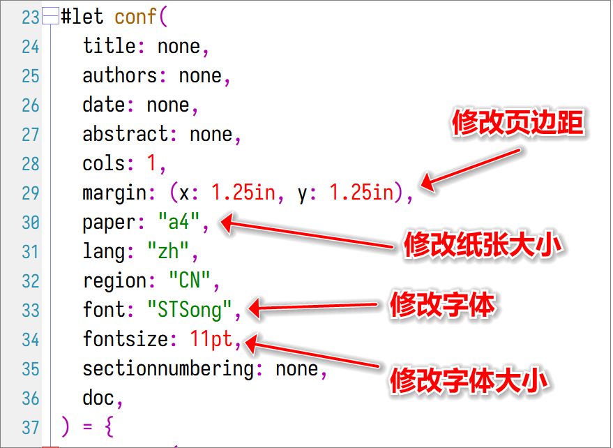

随便用一种文本编辑软件打开导出的 .typ 文件并修改
纸张大小默认为paper: "us-letter",修改的话请用小写字母,如a4
如果你需要修改字体又不知道字体名字的话,可以在命令行里输入 typst fonts 列表你电脑上的字体名字
字体行默认显示的是 font: (),如需修改请删除括号改为如图半角引号格式
最后在命令行里输入并执行就可得到排好的 pdf

这个肯定是能简化的。这个导出 .typ 文件是用 pandoc 转换的,pandoc 支持在参数里直接定义 columns栏数这些的,也就不需要你再进行 .typ 文件的修改。具体怎么写你查一下,我偷个懒 ![]()
