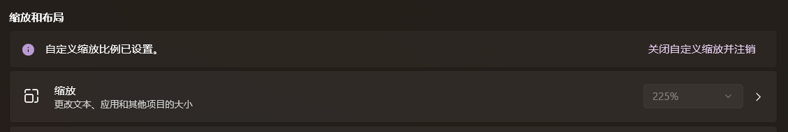

我试了下,这个选项只有选择系统提供的缩放比例后才起作用,使用自定义缩放不起作用。
另外,还有少数软件不管选择什么比例都不起作用。
而 125% 缩放又太大了,折衷了下,改成 105%,勉强不是那么突兀了
