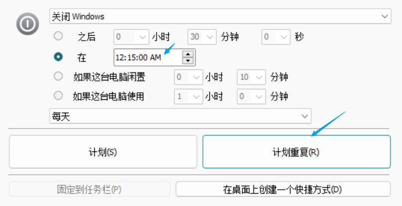

好像不太对劲?昨晚设置了没关闭,早上起来发现电脑还是开着的。
我想每天夜里12点到1点关机,应该是这样设置把?
可能是这个时间AM和PM上有点坑,我才发现英语中的12:15 AM居然是指第二天早上的凌晨0:15
