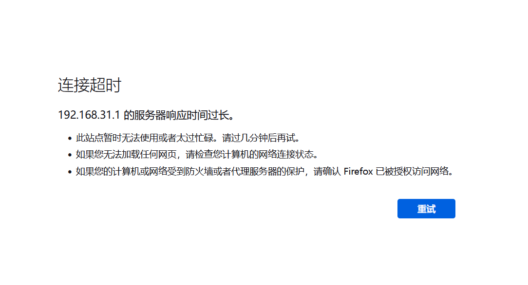

路由器是红米AX6S,从lan口接入了学校的宿舍里露出来的网线,进去后配置wifi选的是无需拨号,用DHCP自动分配,然后再连接WiFi就进不去管理页面了,而且不知道为什么每过几个月WiFi就会有明显的卡顿,测试ping正常是10ms以下,
卡的时候会波动到50ms左右,请大神指导

这是路由器作无线接入点的用法?路由器IP已经不是 192.168.31.1 了,你需要给路由器固定好IP。
这网线插到电脑能直接上网吗?不用认证或者拨号。
网线要放在wan口吧?然后路由器要用路由模式
具体的我不太了解,放到wan口好像不行,我们学校的网线是校园网,连了WiFi后还要认证才能上网
我配置完WiFi后他给的页面只有WiFi名字和密码,然后就是192.168.31.1了,没有别的东西

把网线拔掉,再用原路由器地址试试。
直插LAN口似乎就是把路由器当接入点使用了,路由器的ip分配是由校园网的dhcp服务器分配的,不是原来的IP了。
中继模式=交换机,路由器就只做信号中继的事,不为接入设备提供DHCP,由校园网的设备给每个人分配ip(每个人的设备依然被校园网视为独立的设备),每个设备得到不同的校园网内网地址。

米家的如果ip进不去,可以用miwifi.com进管理页面
我回宿舍后试了试发现可行,之前我也用过中继不知道为什么成了全宿舍用我的网
可能用的是路由模式?
