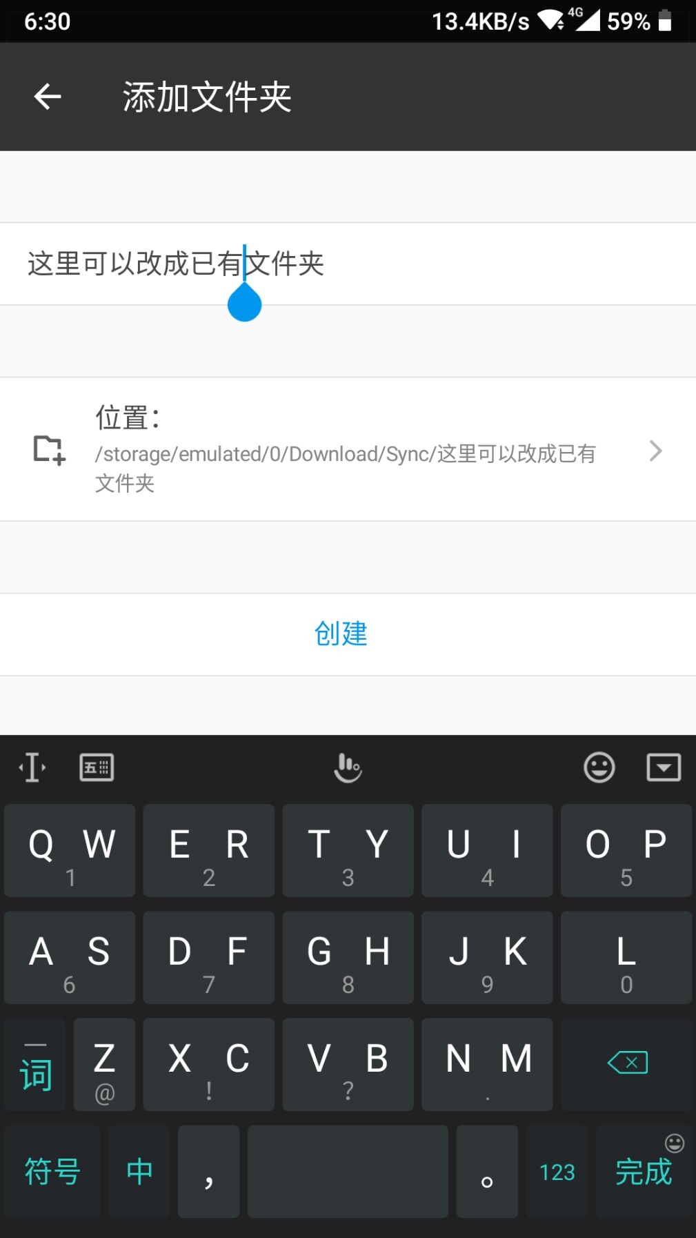

「添加文件夹」那个界面里,中间是「位置」,最上边是任务名,或者说文件夹名,那里可以编辑修改,把 (1) 删掉就可以了。。猜测你是扫码添加的?
靠,原來如此,這麽久我都白玩了。。。

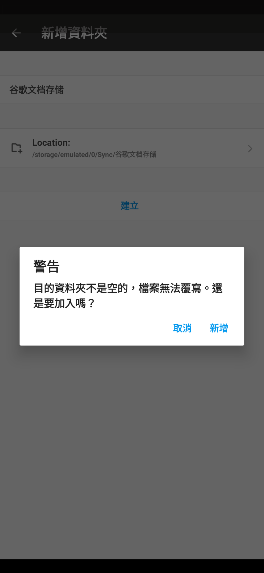

點擊右下角加號,有輸入密鑰或者掃描QR碼識別鏈接,這裏選擇輸入密鑰
然後讓你選存儲位置/給文件夾起名,這裏直接點位置,找到原來的目録文件夾點擊創建。
由於名字相同,讓你選是否覆蓋原來的文件夾,選擇覆蓋
這時創建好了,就有了一個虛綫標註的文件夾,點也點不開
然後退出軟件就會不斷閃退,再點也點不開Resilio Sync了,重複兩次都這樣。。。只能重新安裝或者格式化軟件
