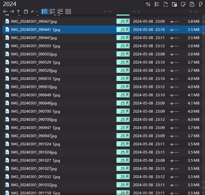

打算用syncthing取代onedriver,感觉失败了
本地改个文件名,就把我服务器和笔记本上的备份同步回来,而且还把扩展名的分隔符.省略了,真TMSB :joy:
这。。。这种情况貌似我还真从没遇到过
另外,能顺便问一下 -a---- 这个列表是啥意思么?

你没配置好同步策略
例如
我在使用过程中没有遇到过这种情况,你有没有文件夹类型选了“仅发送”
服务器,笔记本,台式机都是发送与接收
这样确实能避免此类问题,但每次都要手动改一下太麻烦了 :joy:
