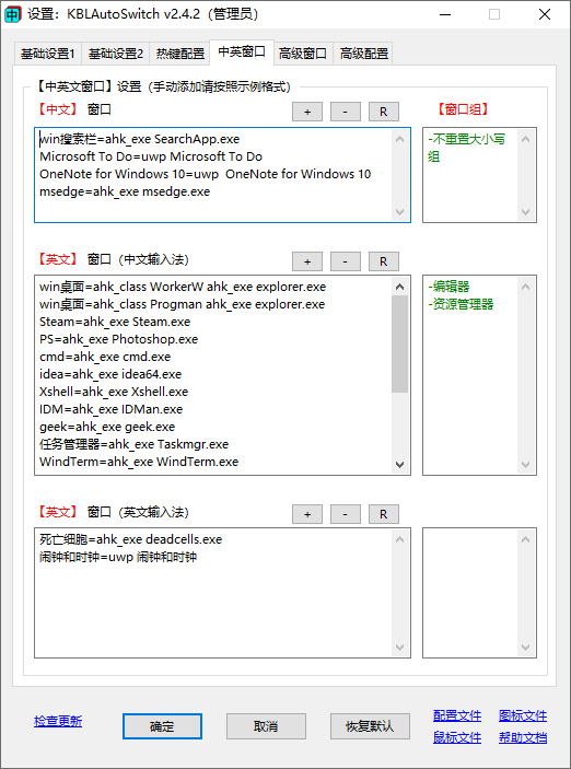

又一款输入法指示器KBLAutoSwitch:AHK中英文输入法自动切换 - 发现频道 :mag_right: - 小众软件官方论坛 (appinn.net)
之前不是有大佬做过了吗?除了微软输入法都能用(然而我只用微软输入法现在。。。)
不太一样啊,我这个帖子的需求是切换标点输入方式,看那个帖子是中英文整个切换
仔细看,可以切换中文和中文{英文标点}的
如图配置里的第二类窗口
