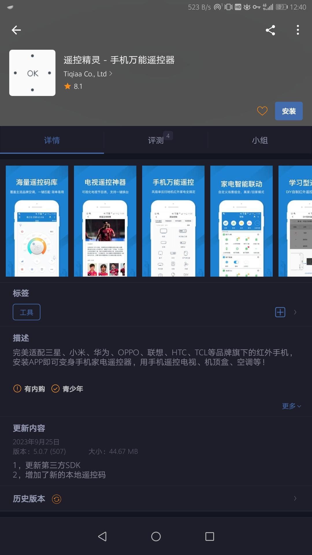

手机也能侦听?我回头试试
还有一个想法是,如果是自己写 app 可以尝试接入语音指令,比如接入了遥控小狗之后,可以说:小狗小狗跳个舞,然后发对应的红外信号,小狗就会跳舞,感觉很酷
差不多是我想要的样子
这个 DIY 需要一个硬件, 淘宝 35 一个, 配合这个 app 一起工作才可以, 我还以为手机直接可以侦听…

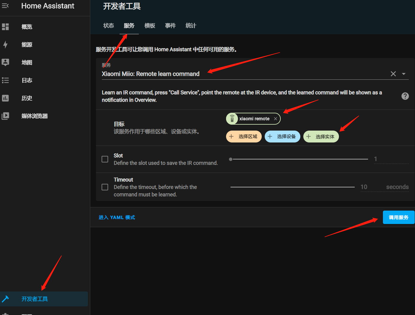

我把它接入了homeassistant 到开发者工具里就能进行对码
之后遥控器LED蓝灯闪烁,此时可以进行学习,如果学习成功或者超时后蓝灯停止闪烁,学习成功的话homeassistant会有通知,里面会得到一个很长的字符串,这就是需要的编码
之后修改/HomeAssistant/config/configuration.yaml
比如这么一条
remote:
- platform: xiaomi_miio
host: 10.0.0.226
token: eee70e3f1a82f76d67b7229b3add2d60
commands:
keting_light_power:
command:
- raw:Z6VDAD8CAAB8BgAAeBEAAFojAAAAAAAAAAAAAAAAAAAAAAAAAAAAAAAAAAAAAAAAAAAAAAAAAAAAAAAAAAAAAAAAAAAjEAAAAAAAAAAAEBAQEBAQEAAAAAAAAAAAEBAQEBAQEBAA
测试一下没啥问题,把它添加到脚本里就能正常用了
