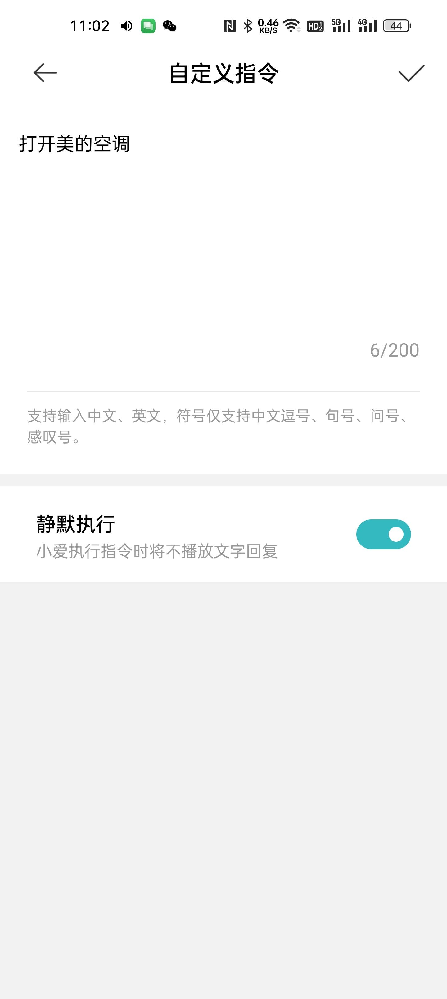

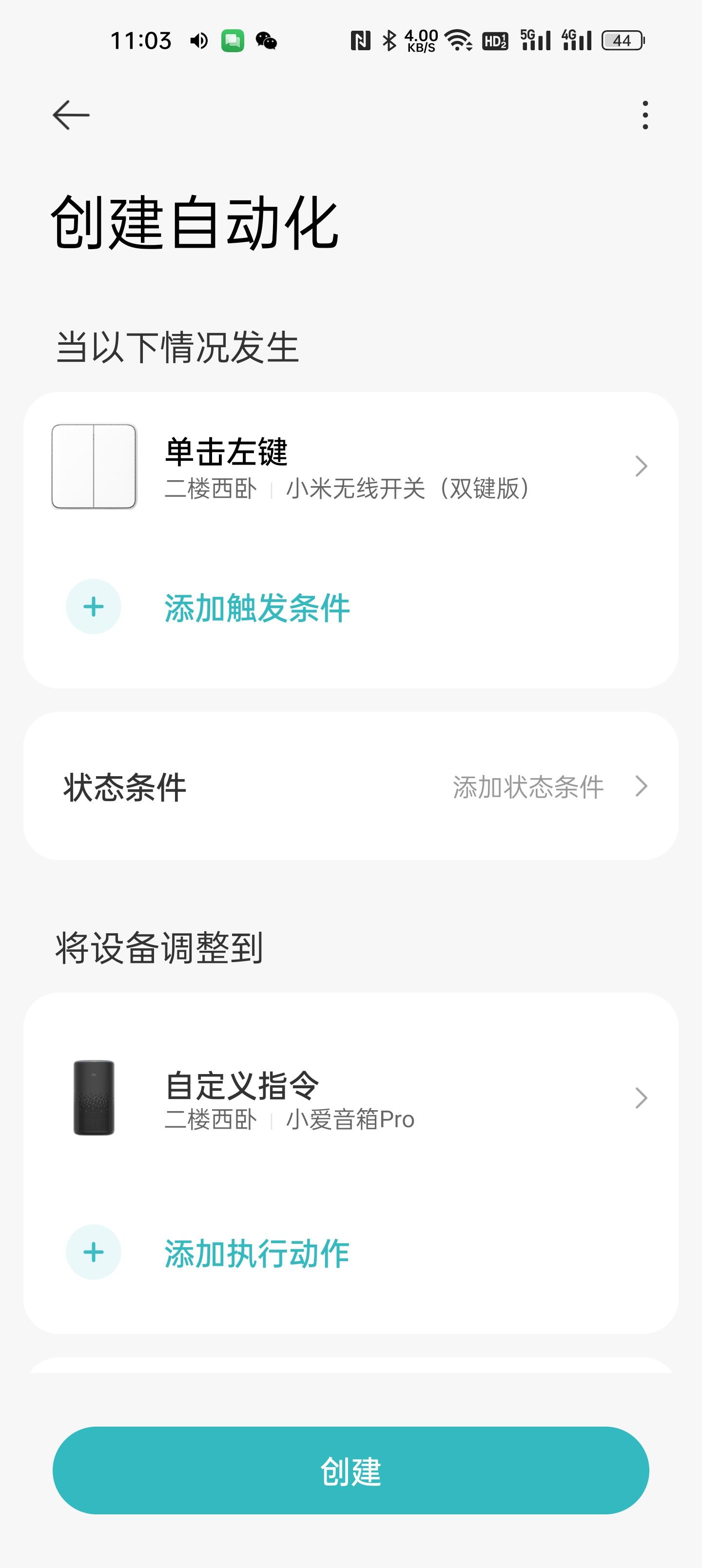

我好像明白了,你的米家是指能接入但是没有办法直接在米家看到吧,这个好像没有办法,平台不愿意授权给直接接入无解,我有一台除湿机也是这样的,我的方案是无线开关单击唤醒小爱音箱自定义指令并播放指定文字(你可以设置静音后恢复音量)这种曲线方案

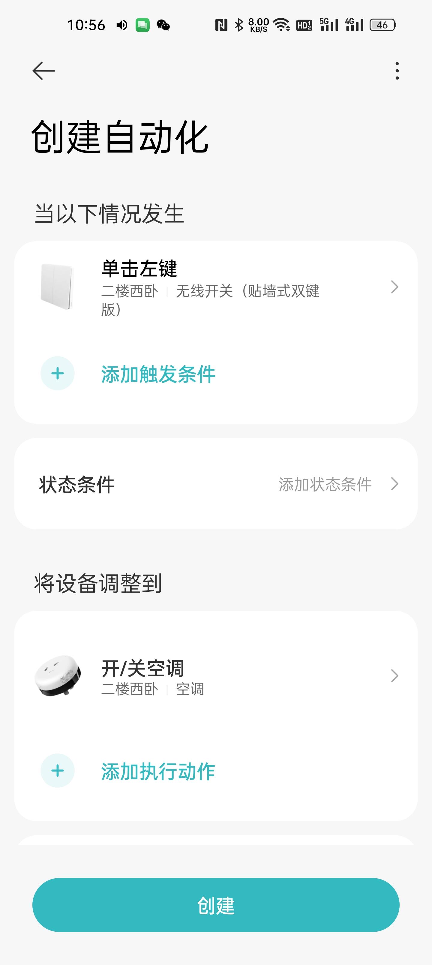

最便宜选项:买支持蓝牙mesh网关的小爱,然后跳转 1.4
便宜稳定选项(断网可用):米家空调伴侣1代(支持 zigbee 网关) + 绿米无线开关贴墙式键版/绿米D1无线开关双键版 / 第三方 zigbee 无线开关双键版(空调伴侣1代不支持更多按键的zigbee无线开关,单双按键按需选择)
不差钱选项(断网可用):绿米空调伴侣 P3(支持 zigbee 网关) + 前边提到的开关或者绿米/欧普情景开关2/4/6 键版 (空调伴侣 P3 200+,支持更多按键的 zigbee 无线开关)
按键多了可以一个按键对应一个功能,不过一般也只需要开关,买单键便宜点
需要在米家 APP 里创建自动化
1.4 小爱支持蓝牙 mesh 网关(断网不可用)
那就买小米蓝牙mesh无线开关/或者 PTX ak 系列无线开关(或者其他便宜的蓝牙mesh兼容无线开关,哪个便宜买哪个,PTX AK 无线开关很多贴牌的,多多最便宜的我见过25一个,如果不需要86的,可以买圆的PTX无线开关,只要19)
在米家 APP 里创建自动化,自动化可以选择小爱发送自定义指令
