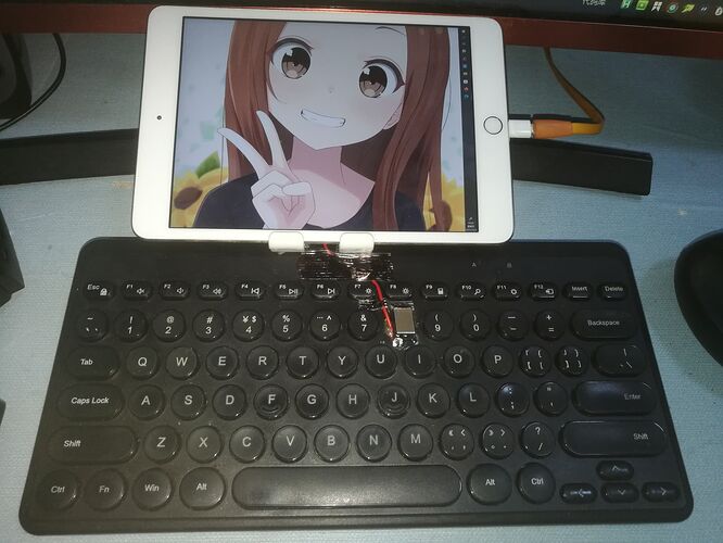

经过测试,我发现脚踏板和摇头开关并不好用,于是我把目光转向了翘板开关(船式开关)。
也就是这个东西。
效果展示
如图,键盘上的8键被扣掉了,然后我把这个翘板开关嵌入了进去(比较丑);
这个翘板开关提前拆开调整好了手感的强弱(通过变更开关中的弹簧,不更换弹簧的话手感很硬);
将翘板开关连接在了一根usb自定义按键控制线上;
这样一来翘板开关,按向上边时,就是中文输入法;翘板开关按向下边时,就是英文输入法。
每次打字之前,用中指去盲拨一下,就可以以确定的输入法状态来打字了。
总之,闭上眼睛就知道自己输入法状态的方案,我总算搞出来了,用起来感觉还不错。
缺点是:
  1. 软件技术门槛高(需ahk写配合代码)
  2. 手工门槛高(我至少用了10种手工工具)
  3. 破坏性强,键盘上废了个键。
  4. 只能支持两种输入法状态(对我够用)。
优点是:
  1. 不贵,线+开关+弹簧 不会超过20,我统共花了不到5块钱。
  2. 舒服,可以说是有史以来最舒服的输入法切换方式了。
  3. 适应性强,几乎所有的键盘都可以这样改造。
  4. 够装逼。
碎碎念:
怎么打8呢,我把f8映射成了8。
怎么打f8呢,其实我左手边还有一块全部映射成快捷键的 “单手键盘”,不担心快捷键不够用。
怎么翘板开关的灯不亮?那个灯好像电阻有点大,走包含灯的路线的话,按键就失效了,要加灯的话,可以自己在线路上加个led小灯泡。
折腾一番,总算弄好了,分享一下,作个纪念。
